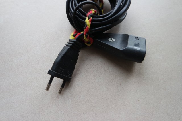

Das "Verlängerungskabel" an sich ist ja kein Problem.
Aber bei Nichtgebrauch muß/sollte immer auch der Stecker aus der Euro-Dose in der B-Säule gezogen werden, sonst läuft der Wandler auch ohne Nutzung auf Dauerbertieb.
Ein Blick in die Bedienungsanleitung ist auch hilfreich.
Für den Fall, daß ich ohne Landstrom im oder um den Bus herum einen 230 V-Anschluß (mit geringer Leistung☺️)  haben möchte, verwende ich direkt ein Verlängerungskabel. Voll flexibel und ohne Bastelei am:t1:
