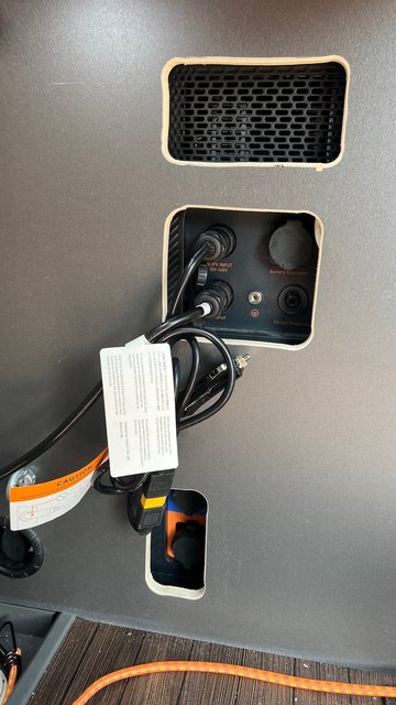

Nö nö, das passt schon.
Zum laden habe ich eine extra 12V Buchse hinten mit direkter Verkabelung von vorne ich hinten verbauen lassen.
So würde ich das ganze auch gerne umsetzen wollen. Ich habe hier eine 1,2 kWh Powerstation, die ich eigentlich nur für eine Steckdose in der Küche einbinden wollen würde. Hast du eine konkrete Einkaufsliste bzw. Umsetzungsplan für mich?
Guten Morgen, leider habe ich keine Einkaufsliste hierzu. Eigentlich reicht auf der PS- Seite ein Kabel mit normalem Stecker. Auf der anderen Seite, wenn du direkt an die untere Steckdose gehst benötigst du nichts. Hatte bei mir allerdings, den WINSTA- Stecker über dem Wassertank dazwischen gesetzt, weil ich erst über die originale Verkabelung gehen wollte, was sich als nicht notwendig herausgestellt hat. Sind mit der Lösung sehr zufrieden, da eine 230V - Steckdose ausreichend ist für uns. Jetzt benutzen wir die obere für Landstrom, die untere, wenn kein Landstrom verfügbar ist, mit der Powerstation.
PS: Ist ein wenig fummelig das Kabel nach Demontage der Steckdosenleiste von dort Richtung Wassertank zu ziehen aber machbar mit einer Einziehhilfe.
