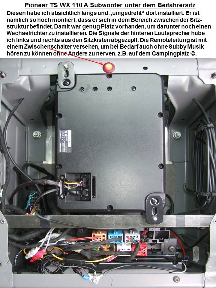

Von diesem "Subby" habe ich heute den Nachfolger --> Pioneer Subwoofer TS-WX110A ebenfalls in der Beifahrersitzkiste verbaut. Jedoch nicht so, wie hier abgebildet quer, sondern in Längsrichtung und mit der Lautsprecheröffnung nach unten weisend. Die Kiste hängt nun mit einem Abstand von ca. 15 mm unterhalb der Kabel für den Sitzairbag und Sitzheizung maximal hoch. Diesen Platz darunter benötige ich noch für den Wechselrichter (AEG ST-800), welcher mit ein wenig "Luft" auch noch dort unten montiert wird.
Angeschlossen ist das Ganze über die Zweitbatterie unter dem Fahrersitz. Eingeschalten wird er über einen separaten Schalter und nicht über das Radio. Die Fernbedienung hat ein schönes Plätzchen im Handschuhfach gefunden.
Der Klangzugewinn (unterstützt nur die LSP in der Dachbox) ist O.K., wenn auch nicht high-fidel oder überragend. Aber für meine Ansprüche ist es schon in Ordnung so :-) Einzig die deutliche Ortbarkeit des Subbys nervt ein wenig. Wenn ich die Übernahme- bzw. Trennfrequenz zu arg reduziere, reicht die Power nicht so ganz. Das bedeutet, dass man vermutlich des Öfteren an den Reglern der Fernbedienung "kurbeln" wird, je nachdem ob man vorne oder hinten Sitzt. Ein optimales "Zentrum" zu finden, ist mir vorhin auf die Schnelle nicht gelungen :-(

Hier die Bilder zu meinem Subwoofer- ein- bzw. unterbau :-)
