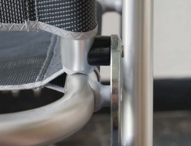

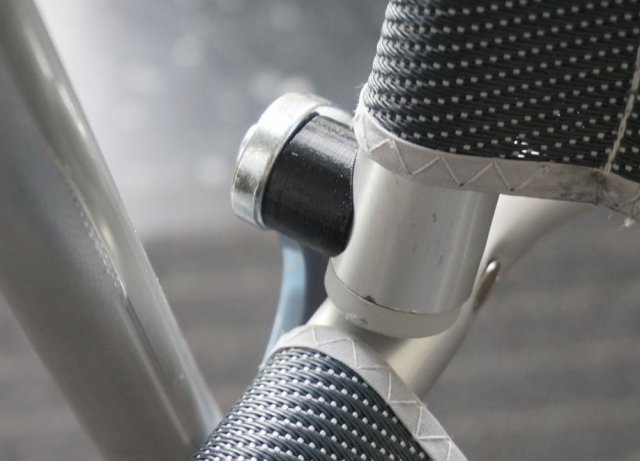

Wir haben jetzt auch exakt diese Schraube verloren und natürlich war das Distanzstück auch gleich mit weg. Statt Ersatzteile zu bestellen habe ich einfach eins ausgedruckt. Sieht nicht aus wie das Original, passt aber gut, ist stabil und leicht zu drucken. Die STL-Datei hänge ich an, vielleicht kann ja jemand etwas damit anfangen. Die M6x40 Schrauben aus dem Baumarkt waren für diese Stelle zu lang, gekürzt auf 35mm passen sie.
