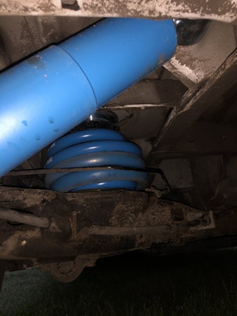

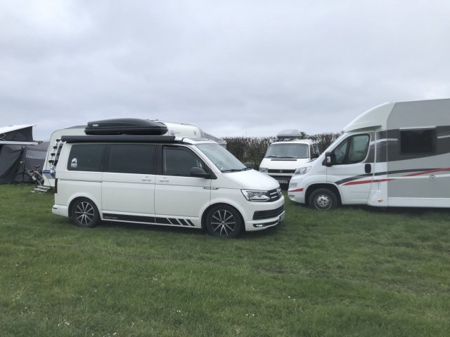

Ich fahre einen Cali Beach aus 2017, habe eine Calibox verbaut und einen Heckträger sowie eine leere Dachbox montiert. Die 3er Sitzbank ist etwa mittig montiert.
Ich habe das B14 verbauen lassen um den Hängehintern wegzubekommen... bin hinten aber immernoch nach dem EInbau 1 cm niedriger, obwohl das Fahrwerk hinten ganz oben steht und vorne ganz runter gedreht worden ist. Bei mir ist das Fahrwerk vorne 75 und hinten 55 mm runtergekommen... wie gesagt, vorne musste es ganz runter und hinten ist es ganz oben.
Das sah bei anderen Leuten die das B14 verbaut haben irgendwie anders aus. Die Heckküche wiegt komplett nur 91,2 kg. Meine Abmessungen sind vom Boden zur Kotflügelkante vorne etwa 70 und hinten 69... von Radmitte zu Kotflügel vorne von 450 auf 375 und hinten von 415 auf 360mm ... das scheint mehr zu sein als bei allen B14 Fahren mit denen ich bisher gesprochen habe.
Ich habe schon einiges recherchiert und auch viele Beiträge zum Hängehintern gelesen aber ich habe noch keine Lösung für mein Problem gefunden.
Jetzt kam die Frage auf hinten 2cm ST Federtellerunterlagen zu verwenden. Wäre ja gut, dann käme er hinten höhe als vorne aber der TUV-Prüfer meint wohl das die Kombination B14 + ST Unterlagen mit einer Heckküche und einem Fahrradträger nicht eingetragen werden kann.

ich kann dir nur auch bestätigen dass das für mich nicht nach „vorne ganz unten“ und „hinten ganz oben“ aussieht. Wo hast du das FAhrwerk verbauen lassen? War das ein zertifizierter Bilstein Betrieb?
Dann hast du hinterher aber ein Eibach-Fahrwerk drin...
PS: Auf den Bildern sieht das für mich so aus, als wären die hinteren Federn gebrochen. Duck und wech

Ja, das Gefühl hatte ich auch als ich es zum ersten mal gesehen hab. Kann mir halt nicht vorstellen das ich der Einzige mit diesem Problem bin... es haben schon unzählige ein B14 eingebaut und da sieht es nicht so aus... obwohl der Bulli beladen ist...
