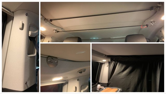

Hab das ähnlich gelöst - allerdings mit bei uns weitestgehend ohnehin vorhandenen Mitteln:
1. schwarze Fliesdecke, die sowieso immer im Auto ist, mit pro Seite zwei Druckknöpfen versehen - Gegenstücke der Druckknöpfe jeweils an die B-Säulen-Verkleidung
2. Gummiseile in Dachnähe (bei uns in Airline-Punkte eingehängt - geht aber sicher auch einfacher), über die wir sonst Handtücher zum Trocknen hängen
3. nach oben überstehendes Stück der Fliesdecke einfach um die Gummiseile gelegt, so dass sie vom Seil beklemmt werden
Fertig ist eine super blickdichte Trennung:
