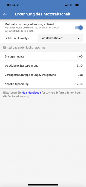

Um den Orion ans arbeiten zu bringen musst du die Ladetaste im Cockpit drücken und die Startspannung auf 13,8V setzen.

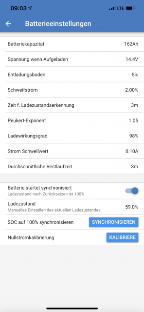

PS: Beim Stunt stimmen die Einstellungen aber gar nicht.   Poste mal die Einstellungen.

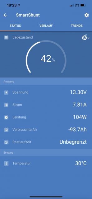

Bzw. hier mal meine - aber ich nehme hier auch Verbesserungsvorschläge entgegen.  Ich taste mich da auch nur an.
Der MAN TGE hat keine Booster Taste und bringt die Ladespannung von 14V ohne Probleme. Der Shunt hängt an der Lithium und ist mit dem Datenblatt der Liontron eingestellt.
Bearbeitet von kstyler
na dann kann das Datenblatt schlecht rechnen!
Ich verstehe gerade das Thema nicht? Welcher Wert  deutet denn deiner Meinung nach auf eine falsche Konfiguration hin? VG
Spannung im Verhältnis zur Verbrauchten Energie und vor allem zur Restlaufzeit.
Du macht mir aber den Eindruck, dass du die Weisheit mit Löffeln gegessen hast und ziemlich Beratungsresistent bist.  Es wäre so einfach wenn du die Batterieeinstellungen vom BMV 712 postest samt den Batteriedaten postest.
Dass dein MAN TGE keine Booster Taste hat, ist tragisch.  Wir sollten herausfinden wie VW das mit der Boostertaste macht und muss man es meiner Meinung nach bei Dir Nachrüsten.
Vielleicht kann man man den Orion aber auch so fein einstellen, dass er die LIMA überredet automatisch den "Boost" zu liefern.  Ist mir beim GC680 noch nicht gelungen, ohne dass die Solaranlage im Gegenzug den Orion aktiviert. Und das ist blöd.
Anbei die Einstellungen. Da ich den Shunt bei unter 60% Batterie Kapazität eingebunden haben, stimmen die Werte von den verbrauchten AH natürlich nicht.

hole den Beitrag noch mal hoch und will von meinen Erfahrungen berichten.
Die Relaisumschaltung des Solarreglers von  LifePo4 auf AGM habe ich ziemlich schnell verworfen. Die AGM muss ohne Solar auskommen.  Bisher reicht mir das. Die 92Ah nur für die Haupt Beleuchtung reicht viel länger, wie die solargefütterte LifePo4, die Kühlschrank, Heizung und vieles Mehr versorgen muss.
Die automatische Motorlauferkennung des Victron Orion Ladebooster habe ich nach langem testen und ewigem verstellen heute endgültig abgeschaltet.  Da bin ich wohl zu blöd für!  Das klappt bei mir nicht.
Mal meine ich, dass es wunderbar funktioniert und ein paar Tage später lädt wieder einmal nicht bei Motorlauf.  Ein paar Tage später zieht der Booster dann im Stand ohne Motorlauf meine AGM auf 50%.   Das ganze mit oder ohne gedrückte VW Booster Taste!
Hatte heute die Schnauze voll und habe ein Kabel von vorne nach hinten gelegt und steuere den Ladebooster nun direkt an.
Die Abschaltung des Boosters bei anliegenden 230V muss aber bleiben, da das Steuersignal vom Trennrelais kommt (was anderes ist mir nicht eingefallen) und das Trennrelais ja auch bei angelegten 230V angezogen wird.
Ich hoffe jetzt hab ich's...
