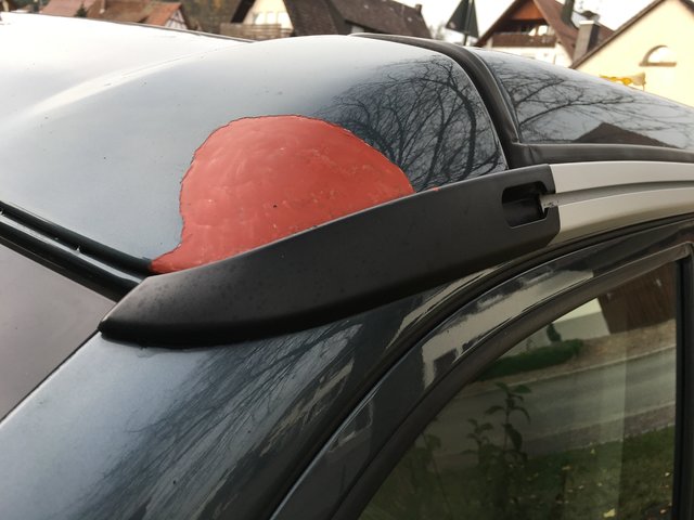

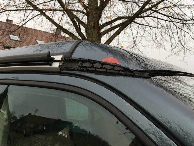

Abschlußblende Dachschiene
Dieses Teil auf der Beifahrerseite hat sich während der Fahrt verabschiedet😕. Wie bekomme ich am einfachsten Ersatz. Hab leider keinen direkten Bezug zu einer VW-Werkstatt.

Oha wow! Da fehlt was und ein bisschen Alu-Korrosion ist wohl auch schon da :)
Das einfachste wird sein, du gehst zum VW Händler (Teileservice) und fragst dort mal an ob es das Teil einzeln gibt. Dazu brauchst du auch keinen Kontakt, das geht einfach so.
Alternativ kannst du mal bei Google nach VW Teilekatalog suchen. Da gibt es ein paar Seiten. Aber da durchzublicken ist nicht ganz einfach.
Müsste 7H7875316A sein und 7H7875315A für die Fahrerseite. Ohne Garantie ob das wirklich so ist und für das Baujahr deines T5.1 passt.

Vielleicht solltest du dich aber doch mal auf dem Weg zum kompetenten VW Händler machen und die Korrosion anschauen lassen. Vielleicht wollen die ja noch was dran machen (respektive es bezahlen).

... ja, auch meinen Cali hat die hier ja ausführlich abgehandelte "Spoilerpest" erwischt. Bei dem 14 Jahre alten Auto hab ich aber mit keiner Gratisreparatur bei VW mehr gerechnet und selbst mein Glück versucht. Letzten Herbst hab bich die betroffenen Stellen einigermaßen blank geschmiergelt und dann mehrere Schichten Owatrol aufgetragen. Das Auto wurde den ganzen Winter nicht gefahren (Saisonkennzeichen) aber stand im Freien. Bis jetzt sieht alles noch gut aus - also keine neue Korrosion. Bei passendem Wetter werde ich Original VW-Lack + Klarlack mit dem Pinsel auftragen.
Der Ersatz für den verlorenen Regenabweiser ist übrigens schon dran🙂.
