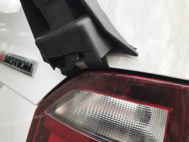

Nun ist auch die Zeit gekommen um ein eigenes Thema zu starten da ich leider bisher keine passende Antwort finden konnte. Wir haben beim Gebrauchtwagenkauf einen Fahrradträger der Firma Fiamma dazubekommen (https://www.fiamma.it/de/ersatzteile-carry-bike/fahrradtrager-fur-campingbus-700947552/carry-bike-vw-t6-pro-de)
Nun wollten wir das Teil mal anbauen und haben dabei einige Überraschungen erlebt. Ich hatte im Vorfeld Schutzfolie für den Lack bestellt und wir haben diese auch entsprechend angebracht. Allerdings haben wir doch starke Bedenken bei der unteren Halterung, die ja quasi in der Kofferraumklappe angebracht wird. Der Träger ist nicht wirklich geschützt und es liegt letztlich Metall auf Metall (siehe Bild). Wir haben etwas rumprobiert und uns dann aber nicht getraut den Fahrradträger wirklich zu installieren (die Schutzfolie war auch schon direkt beschädigt).
Wir fragen uns nun, ob uns eventuell ein Teil beim gebrauchten Fahrradträger fehlt oder ob das tatsächlich so sein soll? Auf der Fiamma Website gibt es Ersatzteile zu dem Träger, aber auch da sieht es so aus, alsob kein weiterer Schutz auf vorgesehen ist. Wie ist eure Erfahrung damit? Zerkratzt man damit nicht den Lack? Ich hätte den Gepäckträger auch gerne den Sommer über drauf gelassen um ihn nicht ständig auf und ab zu bauen. Die Konstruktion bei Fiamma sollte dem VW Gepäckträger zu 99% entsprechen.

Ich habe unten auf die Folie verzichtet und ein Stück Fahrradschlauch mit doppelseitigem Klebeband auf die Klammer geklebt (damit das Stück Gummi nicht verrutscht) und das ganze dann befestigt.
Danke dir für den Tipp. Das werde ich dann auch mal versuchen. Lässt du den Träger dann auch mal für ein paar Wochen drauf oder immer nur bei Bedarf?
Viele Grüße, Alex
Ich hab den das ganze Jahr drauf, das An- und Abmontieren ist mir zu umständlich.
Pass aber auf dass der Träger stramm sitzt, wenn der ein paar mm runterrutscht ist das Rüklicht im Eimer, da ist nicht viel Spiel.
