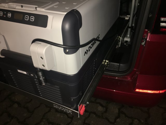

da ich aufgrund der Platzierung der vorhandenen Dose zunehmend 12V im Kofferraum vermisst habe, habe ich mich auf die Suche nach Verlängerungen gemacht. Dabei bin ich auf
gestoßen.
Der Stecker ist so kurz, dass er prima trotz Heckauszug passt. Das MFB musste dazu rund 2 cm Richtung Heckklappe geschobene werden, was (für mich) aber nicht störend/nachteilig ist.
Von der Länge (2 Meter) ist es ausreichend, dass es bei ausgezogenem CD 640 bis an der Griff der Kühlbox reicht. Dort kommt man gut dran und da der Stecker nach unten baumelt, kann kein (Regen)Wasser reinkommen.
Das Kabei läuft auf der Rückseite einmal über den Griff der Kühlbox (die ist übrigens in die Dose hinter der Schiebetür eingesteckt), so dass das Kabel beim Einschieben des Auszugs nicht eingeklemmt werden kann.
VG Christian 😊
P.s.: Für jemand, die/der das MFB regelmäßig verschieben möchte, ist die Lösung sicher nicht ideal. Wobei man auch noch gut an den Stecker rankommt.
