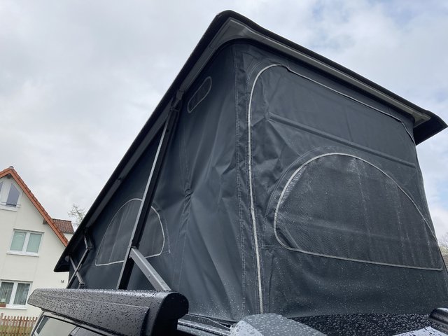

Bei meinem T5.2 habe ich 1x (seit 2019) tatsächlich mitbekommen, dass das System nachpumpt (irgendwann Nachts ist die Pumpe für ein paar Sekunden angesprungen - was habe ich mich verjagt 😦).
Das Dach sinkt auf der Fahrerseite nicht reproduzierbar ab (mal innerhalb von 12 Stunden ein paar Zentimeter - mal über mehrere Nächte gar nicht). Ich behalte den Faltenbalg im Auge. Sobald er nicht mehr stramm ist, Pumpe ich manuell nach.
ihr Beitrag trifft sich gut, denn ich habe auch Neues zu vermelden: das Dach ist nach der Reparatur auf der Beifahrerseite wieder eingeknickt als wir im Mai das erste Mal wieder Campen waren. Dann Reparaturtermin am 30.6. bekommen, Mitarbeiter des VW Centers Feser aber leider wegen Handbruchs im Krankenstand. Neuer Termin: 22.8. Da finden sie dann nichts, neuer Termin 28.8. und nach Schreiben vom Rechtsanwalt wird dann plötzlich der Hydraulikzylinder getauscht. Habe den Bus gerade vorhin zurückbekommen und teste jetzt das geöffnete Dach vor der Haustür. Bin sehr gespannt. Unterdessen ist ein weiteres Problem hinzugekommen: die Zusatzbatterien halten bei eingeschaltetem Kühlschrank nur noch 17Stunden, obwohl voll geladen. Auch das haben die VW Feser Mitarbeiter erstmal geflissentlich ignoriert. Alles weitere dann in einem weiteren Posting unter Batterie
