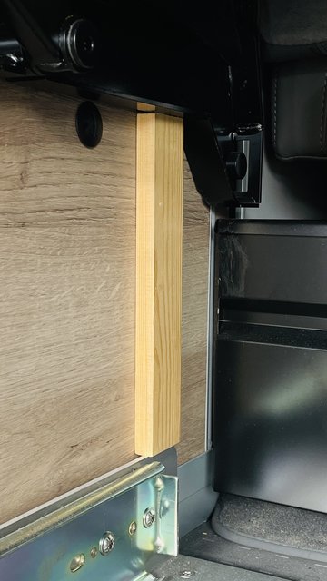

Meiner hat auch bis gestern genauso "gewackelt". Das war aber nur ein Schönheitsfehler, hat die Nutzbarkeit keineswegs eingeschränkt.
Es gibt wahrscheinlich auch digitale Lösungen xD, ich habe mich für die billigste, schnellste und pragmatische entschlossen.
Eine Latte 10X30mm und 213mm lang mit etwas Doppelklebeband zwischen Schiene und Träger der Bettverlängerung gesteckt. Ergebnis: es wackelt absolut nichts und war in 5 min und 5ct erledigt.:dance:.
