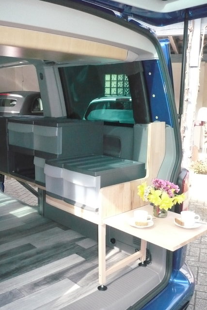

bin seit einiger Zeit am schaffen von zusätzlichem Stauraum in meinem T5.1 California. Hintergrund ist eine unmittelbar bevorstehende 6 monatige Skandinavien Reise. Das Fahrzeug stellt dabei u.a. die weitestgehend autarke Basis für ausgedehnte (mehrtägige, mehrwöchige) Trekking u. Kajaktouren in Nord Schweden, Schwedisch Lappland, Nord- Norwegen u. ggf. Finnland dar. Wir sind zu zweit und haben außer der nötigen Ausrüstung auch einiges an Verpflegung dabei. Deshalb habe ich mich verstärkt der Suche nach ungenutztem Stauraum verschrieben. Für interessierte hier einige Bilder des Innenraum- Umbaus. Das meiste selbst geplant, gefertigt und eingebaut.

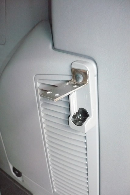

Zuletzt konnte ich den bisher ungenutzten Bereich zwischen dem Dachschrank und der Heckscheibe gewinnen (siehe Bilder). Er wird um Beschädigungen der Heckscheibe beim schließen der Heckklappe zu verhindern ausschließlich für "weiche" z.B. gerollte Decken od. sonstige Unterlagen od. Lebensmittel verwendet. Die beiden Edelstahlbügel dienen zum einen der Hauptlastaufnahme und begrenzen zum anderen visuell den nutzbaren Raum in diesem Bereich. Zur Heckscheibe sind noch ca. 2cm Luft an den oberen Ecken der Bügel. Die Heckscheibe selbst wurde in dem von hinten einsehbaren Ablagebereich von innen mit einer schwarzen Folie beklebt.

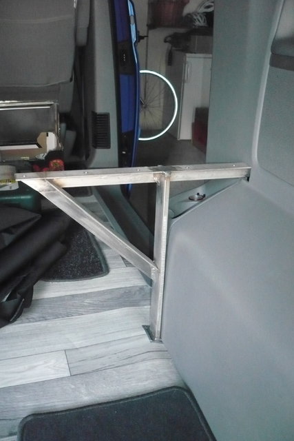

Bank ausgebaut, Abdeckungen vom Schienensystem entfernt, Schienensystem mit Holzprofil verschlossen, 5mm Isolierung und PVC-Belag darüber verlegt. Isolierung u. Bodenbelag passen hinten, rechte Seite u. vorne sehr gut unter die original Verkleidungen. Linke Seite (Küchenblock u. Kleiderschrank) auf Stoß exakt zugeschnitten. Die Stauraumeinheit rechts mit dem Schubladensystem der Arbeitsplattform sowie dem zus. Waschbecken hinten wird u.a. von einem Edelstahl- Träger im Bereich der C-Säule getragen. Dieser ist so gefertigt dass darunter die voll nutzbare Bodenbreite von ca. 1m zur Verfügung steht. So kann bei Schlechtwetter- Kurzübernachtungen, Sturmwarnung oder längeren Schlechtwetterphasen mit geschlossenem Aufstelldach zu zweit auf komfortablen "EXPED" Matten im Innenraum übernachtet werden. Natürlich sind die räumlichen Verhältnisse ohne die Nutzung des Aufstelldachs etwas eingeschränkt aber besser als am nächsten Morgen mit nasser Stoffhaut weiter zu fahren.
