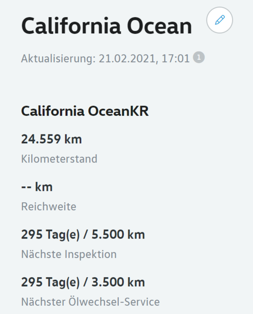

Aber seit dem Update schaft es der Cali auch alleine auf vernünftige Zielwerte zu kommen. Interessanterweise zählt er bei mir nicht runter, sondern hoch. Um sich dann irgendwo zwischen 25 und 30 einzupendeln.
Bei mir sieht das so aus, ich glaube da standen Anfangs auch die 40000km.
Bisher korreliert das auch mit den gefahrenen Kilometern.
