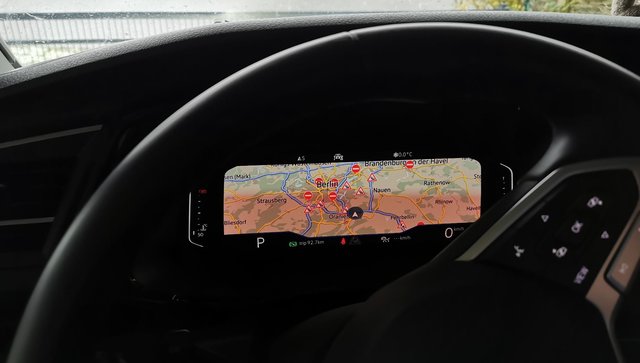

die Kartendarstellung im Digitalcockpit war bisher den Akteuren mit dem Discover Media Plus vorbehalten. VW hatte seinerzeit auch für das Discover Media diese Funktion angekündigt, aber bis heute nicht umgesetzt.
Nun wurde im Bereich T6.1 Infotainment unter der Rubrik "Discover Media und Digitalcockpit" ein Weg von Scoty81 aufgezeigt, wie man mit VCDS dies freischalten kann.
Das Ergebnis seht Ihr hier:1831093159_DCKarte.thumb.JPG.40c33d955db3868f0013bd6a9eec95df.JPG
Es funktioniert sowohl die kleine, als auch die große Kartendarstellung. Den dargestellten Kartenausschnitt kann man mittels der Lenkradtasten auf die gewünschte Kartengröße zoomen.
Ich habe selbst kein VCDS, aber eine OBDA von K-electronic. Dort angefragt, ob dies programmiert werden könnte und die Umsetzung folgte sofort. Anbei noch ein Video der Darstellung, wie es jetzt bei mir funktioniert:
Mittlerweile nutze ich die Kartendarstellung im Digitalcockpit und auf dem Discover Media Android Auto parallel:
Die Anfrage bei k-electronic, ob auch die Darstellung von Android Auto auf das Digitalcockpit geholt werden könnte, wurde jedoch verneint. Trotzdem ein tolles Future. Danke an alle Beteiligten für die Anregungen.

@Scoty81 und @ISbaer:
Ich habe meinen neuen Hex V2 gerade mit dem Bus bekannt gemacht und ich bin so froh, dass ich endlich die Karte im Digital Cockpit sehen kann.
Danke nochmals.
  • Mag ich 3
Ich kann Dir nur recht geben. Ich nutze die Karte im Digitalcockpit und Android Auto zeitgleich im Discover Media. Navigation läuft über Android Auto.

Ich habe gerade das Problem, dass ich das Discover Pro habe.. Dort wurde die Karte parallel angezeigt, im AID und auf dem Dicover Pro.. Dann habe ich die OBDapp Flatrate benutzt.. Dummerweise diese Funktion wie oben beschrieben für das Discover Media aktiviert.. Dadurch kann man ja nur noch selbstständig die Karte auf das AID verschieben. Auf dem jeweils anderen Display wird dann dieser Kompass angezeigt... Also wieder auf Werkzustand gewechselt.. Dann geht es mit der Karte gar nicht mehr... Jetzt denkt der Bulli wohl es ist das Disciver Media verbaut? Jemand ne Idee wie man das rückgängig machen kann??

Jap. Sorry für die späte Antwort. Der Support hat es geregelt. Mit eine persönliche Codierung geschrieben um es Rückgängig zu machen. Diese konnte ich dann über die App/Stecker einspielen und Rückgängig machen. Von daher Top Service von OBD.

Nachtrag: Mit dem Softwareupdate der Hardware H12 von 156 auf 278 wird auch die Kartendarstellung im Kombiinstrument freigeschaltet, unabhängig von einer vorher dafür erfolgten Kodierung.
  • Mag ich 1
Kann ich bestätigen.
Hatte es vor dem Update extra wieder rauskodiert.
