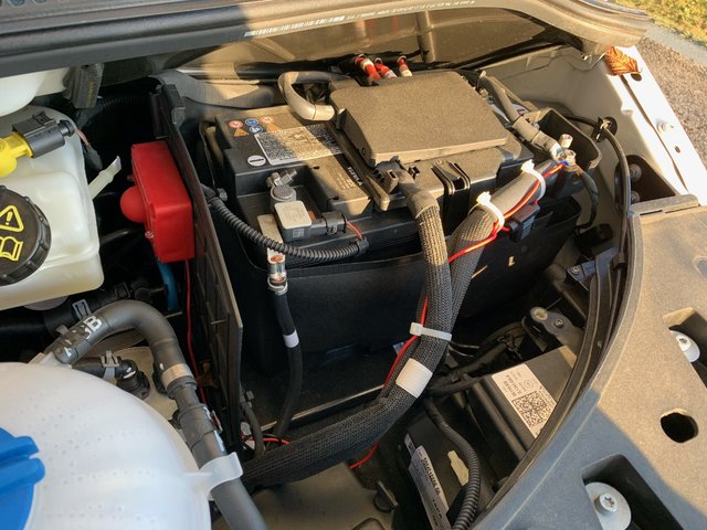

Hier nochmal ein Bild von meiner Montage, da sieht man die Montage und die Verdrahtung.
VG

Da ich gerade ein Like auf den Beitrage vom 17.12.2020 bekommen habe, muss ich sagen, dass ich mittlerweile ein Upgrade durchgeführt habe. Nachdem ich Besuch im Motorraum hatte, dieser aber lediglich die Dämmung der Spritzwand angefressen hatte, habe ich mich dazu durchgerungen die Maderbratzengrill-Variante mit Fellbürsten K&K4700B plus Extrabürsten nachzurüsten. Wir wohnen sehr ländlich und der Cali steht draußen. Angeschlossen ist die Gerätschaft genauso wie auf dem Bild. Den Ultraschallsender habe ich auf die gleichen Schraublöcher montiert.
Ja die Variante ist für Camper nicht geeignet, da sie sich abschaltet, wenn die Batteriespannung durch Generatorstrom oder ein Ladegerät erhöht wird. Da wir aber so gut wie immer über PV laden habe ich einen Schalter für das Trennrelais eingebaut um dieses deaktivieren zu können. Sollten wir doch mal an 230 V hängen, kann ich die Starterbatterie von der Erhaltungsladung trennen und dann ist der Maderschreck auch wieder aktiv. Hab auch selber schon Kontakt gehabt - funktioniert! Ihr kennt das, ich denk mir "pass auf, nicht an die Bürste kommen, da ist Strom drauf..." - zack britzel britzel, dann ist man wieder wach... :D
