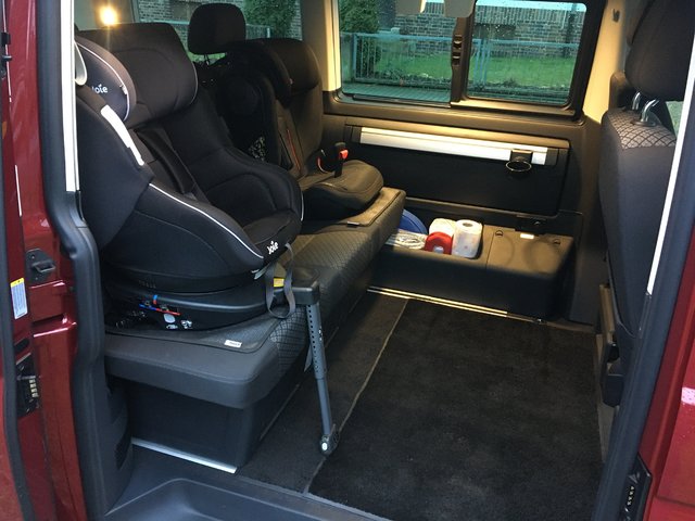

Hier mal paar Bilder was unter dem MFB ist, vllt. hilft dir das bei der Planung weiter.
  • Mag ich 1
  • Danke 1
Wow, vielen Dank für deine Mühe!
Und die super schnelle Antwort.
Ja das hilft! Werde entweder das MFB höher legen oder doch ein anderes einbauen müssen.
habe mal geschaut, das MFB höher legen werde ich warscheinlich auch noch, gibt ja schon genug Ideen.
macht dann nochmal 4cm mehr Platz darunter aus.
Gruss
Andreas
