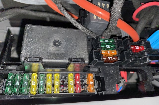

Ich versuche auch gerade das Frischwassersystem vor dem Winter zu leeren - meiner ist im Aug 2020 zugelassen worden und da
ist das Abziehen des Steckers der Pumpe schwierig (Tom's Beschreibung), weil das Anschlusskabel mit der Steckkupplung
sich nicht weit genug hochziehen lässt, um an die Schaumstoffummantelung zu kommen.  Und unter der Spüle (nach Ausbau
der Besteckschublade), wie in einem anderen Thread beschrieben, ist auch keine Steck-Kupplung sichtbar.
Bleibt das Ziehen der Sicherung, Frage: Welche? Es kommt nur eine unter dem li Fahrersitz in Frage. In der Zusatzanleitung ist
zwar die Bedeutung der einzelnen Sicherungen mit der Stromstärke angegeben, nicht aber die zugehörige Position.
Auch finde ich in der Beschreibung keine Sicherung, die ich der Pumpe zuordnen kann. Ich hänge mal das Foto vom der
Sicherungsanordnung unter dem li Sitz dran. Es sind 15 Stck, in meiner Zusatzanleitung (Version 31.7.2019) sind nur 11 genannt...
Hat jemand eine Idee, welches die Pumpensicherung ist oder wo sie sonst zu finden sein könnte?
gr origade
Bei uns ist es eine orange 5er Sicherung unter dem Fahrersitz.
  • Mag ich 1
ok danke - sind ja nur zwei zur Auswahl, probier ich morgen mal aus (eine ist für das zentrale Bedienfeld)
die andere ist nicht erwähnt in meiner Anleitung... Im T6 scheint noch ein Belegungsplan dabei zu sein.
Beim T61 hat man sich die Mühe nicht gemacht...
gr origade
