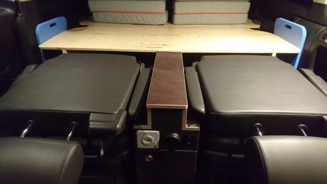

Wenn ich wüsste, dass ich immer max. zu viert unterwegs bin. Würde ich auf beide Sitzbänke verzichten, zwei Einzelsitze reintun, und das Untenliegen mit einem Eigenbau-MFB realisieren (Obwohls auch mit dem Original-MFB gut passend gemacht werden kann). Ich muss auch öfter mal im Alltag Grösseres und Längeres transportieren, und da ist mir immer das sperrige MFB im weg, und die 3er-Bank ebenfalls. Habe nun zwei bis vier Einzelsitze drin und damit immer die Option mal eine Biergarten-Tischgarnitur zwischenhinein (am Boden ca. 34 cm und auf Höhe der Armlehnen ca. 14 cm Platz. Habe da ein Kaffemöbel reingepasst 😉 ) zu stellen. Mit Einzelsitzen ist man viel flexibler (Beim T7 (Multivan only) soll das ja sehr gut gelöst sein.). Aber dann darf man sich natürlich auch fragen, warum man einen Beach kauft und nicht einfach gleich einen Transporter oder so gänzlich umbaut ;-).
OK, die 3er-Bank habe ich noch. Und die kommt dann in den Sommerferien rein... Aber nur weil wir dann zu fünft sind. Drei Einzelsitze wären dann wieder zu unpraktisch, weil ja dann zwei hintereinander zu liegen kommen.
Ich denke, wenn man sowieso eine Bank konfigurieren muss, würde ich die 3er nehmen. Wiegt 84 kg. Drei Einzelsitze wiegen 120 kg.
