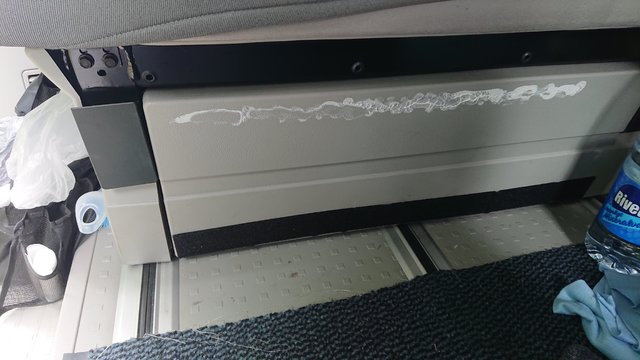

Ich habe gebraucht die Utilities für die 2er Sitzbank gekauft. Natürlich waren dort nicht mehr die Klettbänder dabei. Ich habe selbstklebendes Klett von Toom gekauft. Das wirkte recht vielversprechend. Aber beim ersten Mal 30°C hat sich die Tasche gelöst. Provisorisch sollte es Montagekleber richten. Leider Fehlanzeige.
Weiß jemand eine zuverlässige Befestigung, die Hitze und auch mal Kinderfüße aushält?

Ich habe meine Gewürz- und Kaffeedoden auf dem Caliboard mit 3M Dual Lock festgeklettet weil ich es nicht bei jeder Fahrt abräumen möchte. Das Band hält laut Hersteller 10 x stärker als normales Klettband.
Die Kaffeedose bekomme ich kaum noch ab... 😂, ich muss wohl mal das Klettband unter der Dose kürzen. Die Herstellerangabe scheint also zu stimmen.
Die Klettwirkung ist super, die Klebekraft des Bandes auch. Über Auswirkung von Hitze auf die Klebekraft habe ich bisher keine Erfahrung.
Gekauft habe ich es bei Amaz.. als Meterware.

Danke für das Feedback.
Gekauft habe ich nicht von Toom, sondern
. Nach Recherchen sollte es für Befestigung auf Kunststoff ein Klettband mit Acrylatkleber sein. Auf Metall, wie beim Caliboard, muss es dieser Kleber nicht sein.
Bei  gibt es Klettband mit Acrylatkleber. Aber gleich 5m und das für etwa 30€ inkl Versand.
Ein stolzer Preis wo die Tasche einen ähnlichen Preis hatte. Vielleicht gibt es noch Erfahrungen. Oder Infos für Meterware. Sonst muss ich wohl in den sauren Apfel beißen und bestellen.
Vg Martin
@stonie. Das hat wohl auch Acrylatkleber und ist somit ein Versuch wert. Danke
3-4 massive Druckknöpfe pro Tasche in selbiger und an der Sitzschublade vernieten bzw. verschrauben und das Zeug hält die nächsten 10 Jahre in den Tropen und der Antarktis.
Weiß jemand mit mehr chemischer Kenntniss als ich (0) aus welchem Material die verkleidung der Bank ist?
Ich habe
die Auswahl zwischen verschiedenen Materialien :
Der für dieses Hakenband in Industriequalität verwendete Acrylat-Spezialkleber PS18 haftet neben den meisten Standard-Anwendungen (Glas, Metall, Wandflächen gestrichen, Holz glatt, Acrylglas, Pappe) auch auf PVC-Folien und anderen Kunststoffen mit Weichmacheranteil. Der Kleber ist für Anwendungen auf Polyolefinen wie Polyäthylen und Polypropylen nicht geeignet, benutzen Sie dafür das 'normale' selbstklebende Klettband PS14 oder besser das Spezial-Klettband mit dem Kleber PS30, der speziell für PP und PE entwickelt wurde. Das PS30 Klettband finden Sie ebenfalls in der Kategorie "Speziallösungen".
Ich habe herausgefunden, dass es sich um ABS handelt. Kann das jemand einordnen?
