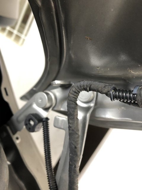

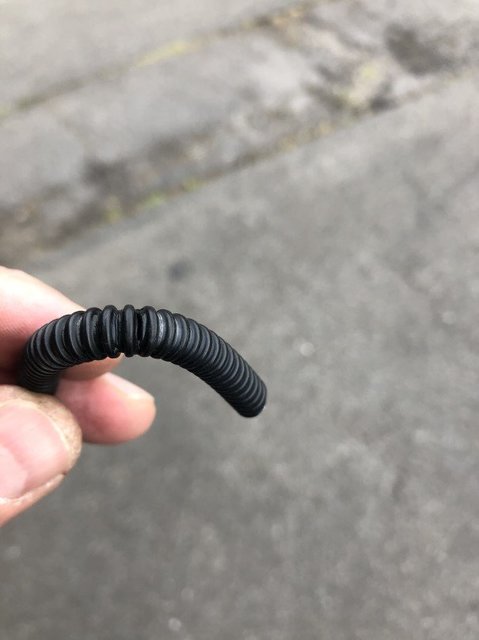

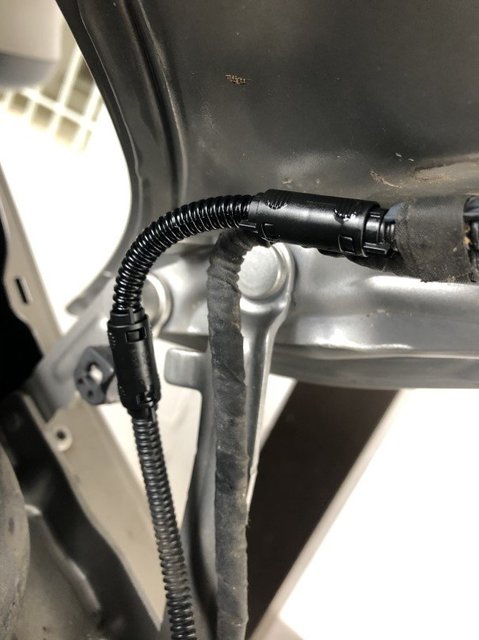

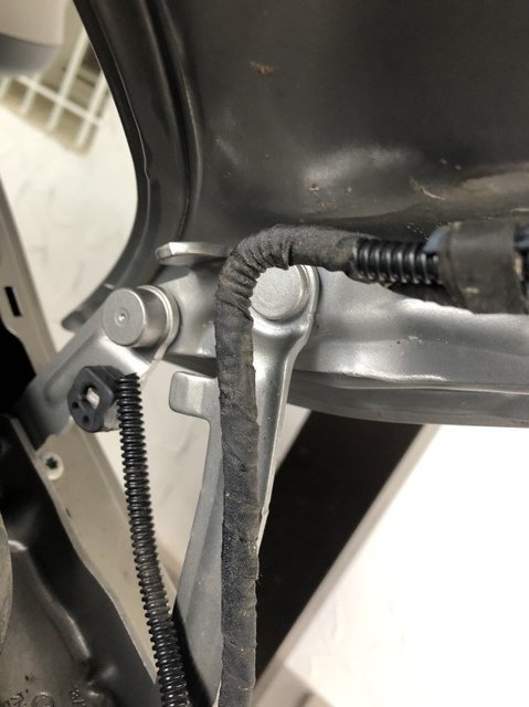

Nun zu meiner ersten Tat. Nach kurzer Zeit bemerkte ich das die Zuleitung zu den Wischwasserdüsen defekt ist, Genau an dem Gelenk der Motorhaube.
Wie ich das hier gelesen habe ist das eine Schwachstelle.
Ich mochte nun den von mir gewählten Lösungsansatz kurz beschreiben.

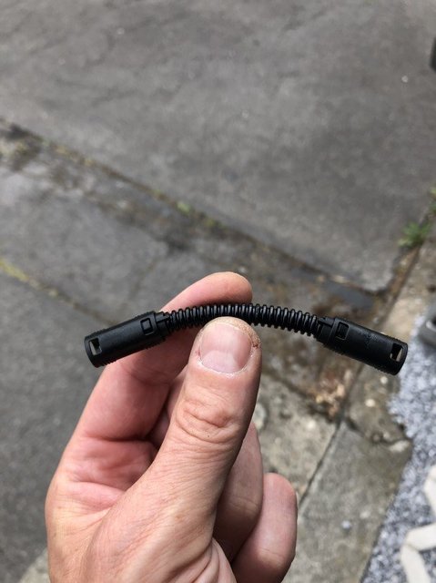

Meine Recherche zu einer möglichen Reperatur brachte mich auf folgendes Produkt.

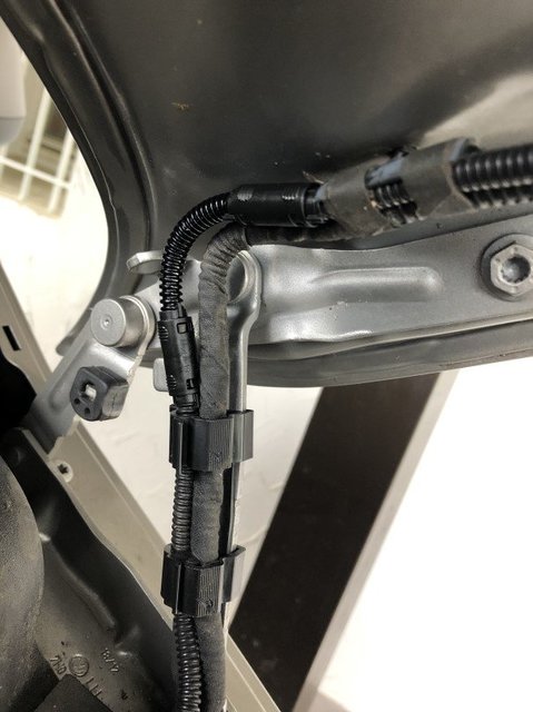

Und die sich daraus ergebenden Arbeitsschritte:
1. Den defekten Bereich aus dem Wellschlauch heraustrennen, am besten mit einem scharfen Cuttermesser
2. Auf jedes Ende den passenden O-Ring und dahinter den Clips aufbringen. Das ist in der Anleitung super erklärt

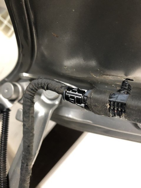

3. Dann werden die Enden jeweils in das dafür vorgesehene Verbinderröhrchen geschoben.
4.Anschließend die ursprüngliche Verlegung wieder herstellen.
Die Kosten für das Reparaturset liegen bei €27,-

Ich hatte diesen Defekt mal im Winter auf der Fahrt zum Polarkreis.
Bei dem stolzen Preis für das Set kann man nur hoffen, dass es haltbarer als der Originalschlauch ist.
Der Schlauch wird bei geschlossener Haube schon extrem gebogen.
Hier nochmal die genaue Bezeichnung: Herth und Buss RepPipe (54271026066)
