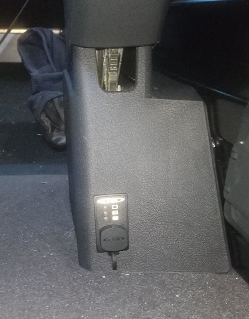

nachdem ich nun erfolgreich den ctek Comfort Indicator in der Handbremsverkleidung untergebracht habe, frage ich mich wo man den Massenanschluss am Besten anbringt.

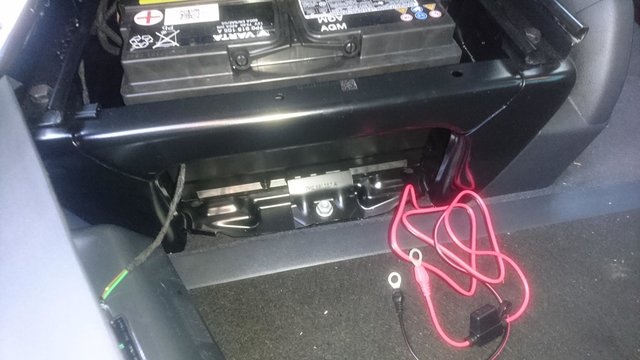

Gut zugänglich wäre zum Beispiel die mittlere Sitzkonsolen-Befestigung hinten.
Spricht da etwas dagegen?

diese mittlere Sitzkonsolen-Befestigung ist eigentlich die Befestigung der 2. Batterie ... Solche Schrauben nutzt man doch eher nicht als Masseanschluß. Passt da die Öse von Deinem CTEK-Teil auf das Gewinde ?

Warum nicht eine der Schrauben der Sitzkonsole nehmen ? Da kommt man zumindest beim Beifahrersitz gut ran.

Beim T5/T6-Beach: ja. Oder halt wie schon von @Berkano beschrieben irgendwo an der Karosserie. In der Sitzkiste ist die Auswahl da aber nicht riesengroß und unter die Befestigungssmuttern dieser würde ich nicht gehen.

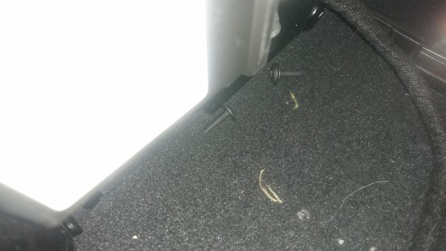

auf der Suche nach dem Masseanschluss unter dem Beifahrersitz, habe ich zwei Schrauben gefunden. Diese stammen definitiv nicht von mir. Hat da jemand vergessen etwas fest zu schrauben? Muss ich mir jetzt sorgen machen?
Den Masseanschluss habe ich im Übrigen gefunden und der ist definitiv einfacher zu erreichen, als der unterm Fahrersitz.

So, habe jetzt 3 zusätzliche 12V Buchsen verbaut und den ctek Comfort Indicator angeschlossen. Mit Plus bin ich direkt an den Plus-Pol der Batterie unterm Fahrersitz, praktischerweise war da ein Anschluss mit 100A Sicherung frei, mit Minus direkt an den Masseanschluss unterm Beifahrersitz (2 der 12V Buchsen sind in der hinteren Sitzkonsolen-Verkleidung des Beifahrersitzes). Beim Plus-Pol habe ich jeweils eine 15A Sicherung im Kabel , ca. 10cm vorm Batterieanschluss.
Funktioniert prima. Wenn ich das ctek anschließe sehe ich den Lade-Vorgang in der CU. Wenn ich die Kühlbox anschließe den Verbrauch.
