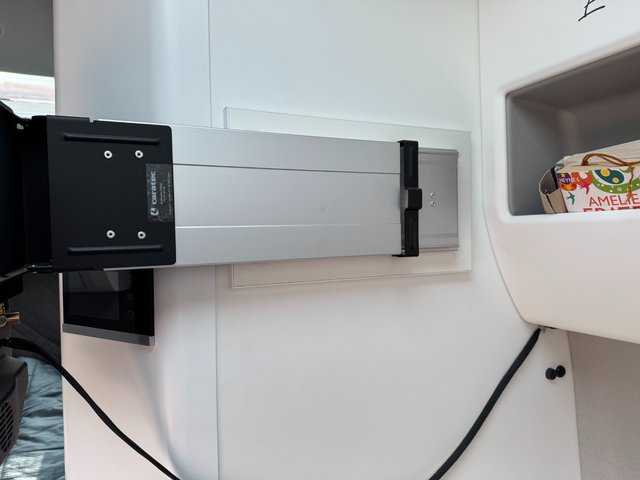

Oder du lässt dir bei'm Metallbauer deiner Wahl einen Bügel dängeln.
In der Mitte habe ich noch einen Flachstahl draufsetzen lassen und da die schwenkbare
von alphatronic dran geschraubt.
Bearbeitet von Hinkelstein
danke dir, @Hinkelstein, coole idee.
hast du das so realisiert? baut man da bei fahrt den tv eher ab, oder? wie wird die halterung dann befestigt?
wenn es bilder dazu gibt, gerne hier posten.
