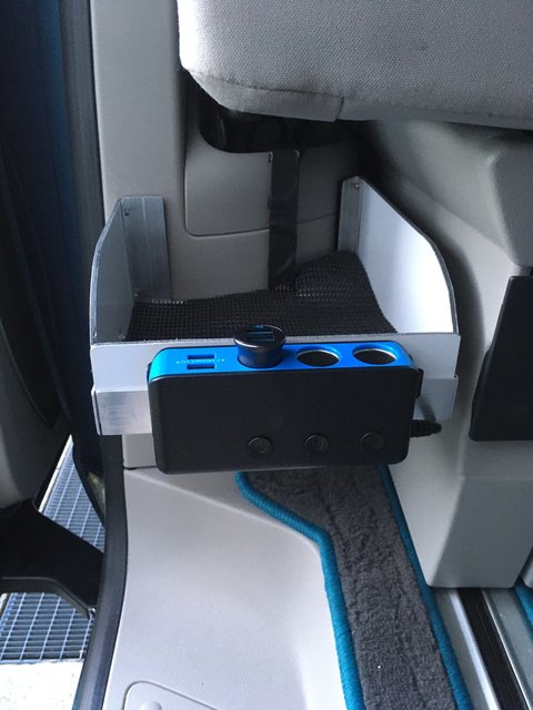

Da mir das Calisideboard bzw. alle gezeigten Nachbauten zu wuchtig wirkten, ich aber eine Ablage für meine Powerbanks (oder etwas anderes) zum Laden haben wollte und mir der Platz als geeignet schien habe ich mich dafür entschieden eine freischwebende light Version zu basteln. Ausserdem wollte ich dass die Lüftung frei bleibt.
Und um nicht nur Ideen hier zu holen, möchte ich es euch auch zeigen. Vielleicht hat ja jemand die selben Gedanken, aber es noch nicht umgesetzt.
Gruß Stefan

Wo und wie hast Du das Ganze denn befestigt?
Und vielleicht hast Du ja auch eine kleine Nachbauanleitung 😉 ?

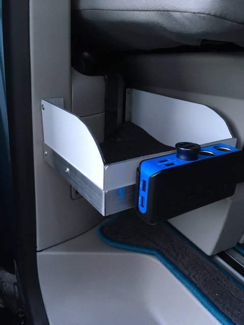

Hängt an einem "Haken", den ich mir aus einer Alu Flachstange zurechtgebogen habe und der sich im Becherhalter einhängt. Zudem noch zwei Klettverbindungen links und rechts an der Rückseite.
Ansonten besteht alles aus Aluverbundplatten (dilite), Aluwinkel und ein paar Nieten.
Gruß Stefan

Das sieht super aus. Was ist das für ein Mehrfachstecker?
