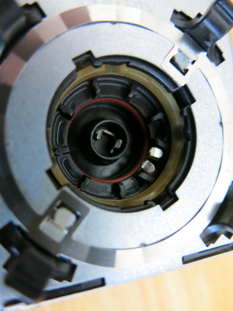

Hallo.
Bin dabei den Brenner zu tauschen, zunächst einfach.
Problem aber doch, ich kriege das Schaltgerät nicht wieder gedreht. Stecker habe ich abgezogen, geht trotzdem nicht.
Wie entriegele ich die Sicherung?
Danke
Ralf
PS und EDIT:
Hab`s gefunden, es ist dieser gelbliche Ring. Da muß die Nut fluchten.
Bearbeitet von rasch
