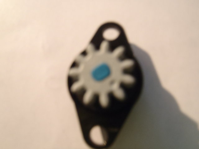

Dachstaukasten klemmt, d.h. lässt sich nur noch "mit Gewalt" öffnen.
- korrekte Handhaltung beim Öffnen bringt nix
- Dachstaukasten ausgebaut, auf einer Seite war eine Metallführungsrolle minimal locker (geringe Schleifspuren am Seitenwand Dachkasten)
- ansonsten keine Beschädigungen oder sonstiges
Meine Frage:
- links und rechts im Staukasten sind je mit 2 Kreuzschlitz "Bremsen" mit Zahnrädern eingebaut und zwar Nr. 4 auf der Fahrerseite und Nr. 3 auf der Beifahrerseite (ganz kleine Ziffern, ansonsten nur die Plastikbezeichnung PA6GF15; die Bezeichnung der Plastikführungen am Dachstaukasten sind R Nr. 4, L Nr. 3......also wenn man davor steht und auf den Kasten schaut).
- die "Bremsen" gehen in Öffnungsrichtung des Staukastens ziemlich schwer, in die Gegenrichtung deutlich leichter.
Hat jemand Erfahrung oder könnte nachsehen WO WELCHE Nr. eingebaut ist oder mir sagen ob die "Bremsen" so noch einwandfrei funktionieren?
