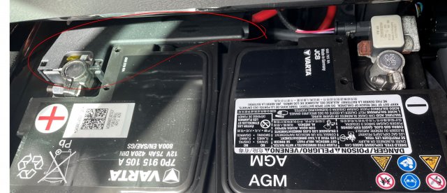

Ich würde Starter und 2.-Batterie abklemmen und seperat mit dem CTEK vollladen. So hat es  unserem Cali Beach (ohne Fremdstrom-Anschluß/Außensteckdose) geklappt. Batterie Anzeige > 60 h und ansonsten danach völlig normal. Während der Fahrt wird die 2. Batterie immer ausreichend aufgeladen. Deshalb musste ich bisher mit dem Batterieladegerät nicht nachgeladen.
Anscheinend ist im Cali ein Trennrelais verbaut, wurde hier im Forum bereits beschrieben. D.h. dann könnte es auch sein, dass das Auflden über die Starterbatterie ausreichend ist, also beide Batterien geladen werden. Bedingung müsste dann abe sein, dass der Minuspol abgeklemmt und an die Fahrzeugmasse gelegt wird (so oder so sinnvoll!) . Will dies im Motorraum mit den eyelet-Ösen vom CTEK so  installieren.
