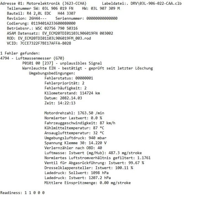

wir fahren einen T5.2 California Comfortline. Für uns das ideale Auto. Leider ist gestern zum zweiten Mal innerhalb kurzer Zeit die Motorwarnleuchte angegangen. Laut Fehlerspeicher liefert der Luftmassenmesser ein unplausibles Signal. Beim ersten Mal habe ich den Fehler nach Sichtkontrolle der Schläuche im Motorraum gelöscht und gehofft... Doch nicht mal 300km ist die Warnleuchte wieder an. Der Motor läuft meiner Meinung nach absolut rund und hat die normale Leistung.

Macht es Sinn den Luftmassenmesser einfach zu tauschen oder kann ich mittels VCDS die Ursache noch weiter einkreisen. Habe bisher leider keine Erfahrung auf dem Gebiet.

Ohne Luftfilter o.ä. fahren, würde ich mir verkneifen. Als nächstes wäre dann eine Messfahrt dran (Volllast-Beschleunigung in einem Gang von 1500-4000 U/min) und mit VCDS die Werte für Soll- und Ist-Luftmasse und ggf. weitere Werte mitloggen.
