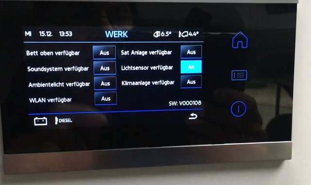

TheCrys Geschrieben 29. Mai 2024 Teilen Geschrieben 29. Mai 2024 Hallo Ihr, ich schreibs noch im anderen Thread : ich wollte mal berichten , dass bei unserem GC 600 aktuell wegen der ausgehenden Truma, ein „Update“ gemacht wurde. Das bestand darin , dass VW das Display/CamperUnit getauscht hat. wir hatten im März angefragt und der Meister meinte , dass da was am laufen ist bei VW. wir sollen schon mal einen Termin (Montag) machen, bevor alle Bauteile wieder nicht lieferbar wären 😂 -Bei uns geht die Truma irgenwann aus. -Der Camping-Modus ging nicht zu aktivieren -das bunte LED Ambiente Licht ging nicht einzuschalten (in der CU stand:“leuchtet“) Angeblich soll alles jetzt weg sein und die Truma soll laufen. Test kommt demnächst, da wir den Cali morgen erst holen. Also das soll die Antwort von VW sein: CU tauschen, die hat dann ein neues Update drauf. Updaten geht wohl nicht anders, außer Bauteiltausch. viel Glück euch und fragte eure VW-Leute. Wir hatten nur mit der Werkstatt Kontakt, also nicht VW angeschrieben. Grand Greets 😉 1 3 Link zu diesem Kommentar

TheCrys Geschrieben 16. März 2025 Teilen Geschrieben 16. März 2025 Moin 😊, also bis jetzt läuft die Truma gut. Wegen dem Lüfter außen im Kamin hatten wir noch Probleme ( wenn das LüfterRad in einer bestimmten Position stehen bleibt, schafft der Motor es nicht zu starten- anderes Problem- wurde behoben) wir waren nicht soo viel campen aber ich habe keine Lust den Cali Wasserlos zu machen. Daher haben wir die Standheizung immer auf 5 Grad durch laufen lassen. dazwischen sind wir aber auch mal Cali gefahren - ist halt auch tolles Alltagsauto. Er stand aber auch mal ein Wochenende unbewegt rum. Dabei ist sie nie wieder ausgegangen. Die CamperUnit hatte mal wieder gesponnen … glaube Trittstufe wars die nicht zu bedienen war. Das LED-Ambiente ging aber immer. Ich bin aber auch immer zu faul um in den Keller zu kriechen und den DrehSchalter zu reseten. Also Software -Hänger gibts schon noch … aber nicht gravierend. Die Truma ist jetzt echt stabil. Wünsche ich auch 😉 Link zu diesem Kommentar
Back_To_Bus Geschrieben 17. März 2025 Teilen Geschrieben 17. März 2025 Meine Heizung ist vom 2.1. Bis 25.2. mit Landstrom im Elektro-Heiz-Modus ohne Probleme durchgelaufen. Davor und danach ohne Landstrom mit Diesel auch noch nie ausgegangen. Steht auch immer auf 5°. Läuft also seit Software Update ohne Probleme. Link zu diesem Kommentar
Christian_ Geschrieben 17. März 2025 Teilen Geschrieben 17. März 2025 You do not have the required permissions to view the quote content in this post. Hey, bei mir läuft sie, seit update, auch einwandfrei. Grüße Link zu diesem Kommentar
VWFan Geschrieben 17. März 2025 Teilen Geschrieben 17. März 2025 Das Update habe ich noch nicht. Bisher hatte ich auch keine Probleme mit dem Abschalten. Sie lief Monate ohne Unterbrechung als Frostschutz im Elektromodus. Im letzten Kurzurlaub ist mir die Truma 2x ausgestiegen. Immer im Dieselmodus. Das erste Mal war ich zufällig an der CU. Erst hat es mir mitgeteilt, dass die Batterie zu schwach ist. Darum der Ausstieg (meine Vermutung). Anschießend hatte er 15V angezeigt. Beides war nachweislich nicht der Fall. Ich habe in der Victronapp nachgeschaut. Also mal zum Freundlichen.... Link zu diesem Kommentar
