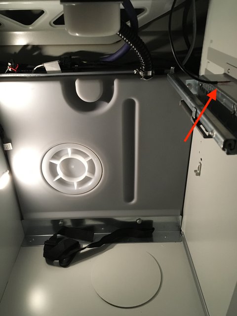

ich möchte gerne an 12V Dauerstrom unter der Spüle ran. Ich habe ein Kabel durch den Schrank hinten gezogen für den Trigas Gaswarner, der unter der USB Steckdose klebt. Bei meinem alten Bus habe ich den Strom von der 12V "Zigarettenanzünderdose" abgezweigt dafür. Jetzt ist an der Spüle ja aber nur noch USB (5V) und Steckdose (230V). Wo kann ich mir mit möglichst wenig Aufwand die 12V her holen für den Festanschluß des Gaswarners? Das Kabel rechts oben auf dem Bild muß angeschlossen werden.

ist die Eingangsspannung der USB Steckdose nicht vielleicht doch 12V? Es kann gut sein, das innerhalb der USB Einheit die 5V erzeugt werden.
Ich wollte nicht umsonst die Spühle ausbauen (da kommt man so nicht wirklich ran), vielleicht weiß das ja jemand hier?
Ohne es überprüft zu haben ist ziemlich sicher davon auszugehen, dass an der USB-Dose eingangsseitig 12V angeschlossen sind.
Davon gehe ich auch stark aus, da Bordnetz gibt ja nur 12V her, die 5V können also nur lokal erzeugt werden. Die USB-Dose wird ein Step-Down-Wandler sein und primär 12V angeschlossen haben.
Kannst Du die Dose nicht von aussen/  vorne ausbauen?
Dann leicht nach draußen ziehen und anschliessen.
Ich hab ohne die Spüle auszubauen den Stecker am USB gestern hinten noch abbekommen, dort liegen tatsächlich 12 V an. Danke für den Tip!
So, gestern den Trigas angeschlossen mit Lötverbindern, funktioniert einwandfrei!
Für die, die es nachbauen wollen: Man bekommt den blauen Stecker am USB hinten (dort liegen 12V an) auch mit einer kleinen Zange abgezogen. Das Kabel ist dann so lang, dass man daran was "anschließen" kann. Die Spüle muß nicht ausgebaut werden dazu.
