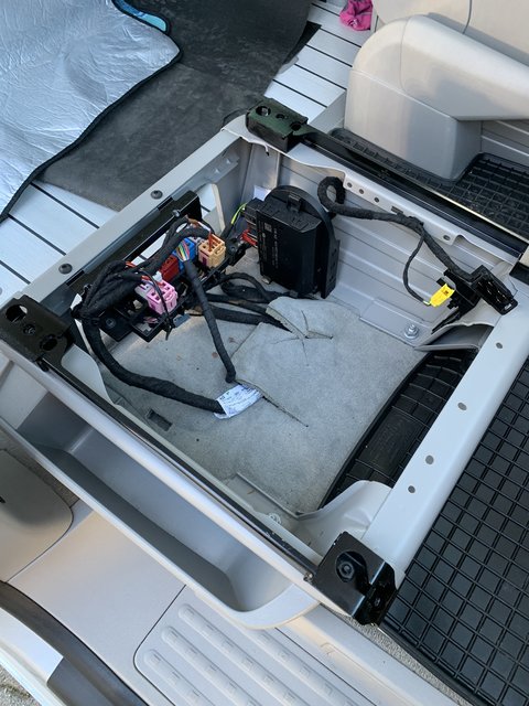

Hallo zusammen, ich bin gerade dabei ein 2022 California Ocean zu kaufen und wollte fragen ob das 100 % möglich ist den Sitz drehbar zu machen (siehe beigefügtes Foto).
Und hat vielleicht jemand ein paar Fotos, wo ich sehen kann, wie das Ergebnis Ergebnis aussieht und wie sich das mit den bedienen Schaltern für die elektrischen Sitze verhält? Fahrersitz und Beifahrersitz würde ich gerne umbauen.

Wir haben den elektrischen Beifahrersitz mit einer Drehkonsole umgerüstet. Ich kenne keine (höhengleiche) Drehkonsole, die beim California auf der Fahrerseite möglich ist.
