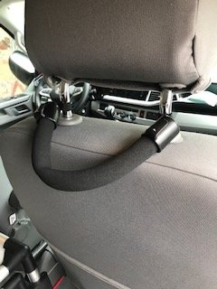

Hallo
als Einstiegshilfe habe ich eine "Quick and Dirty" Lösung
