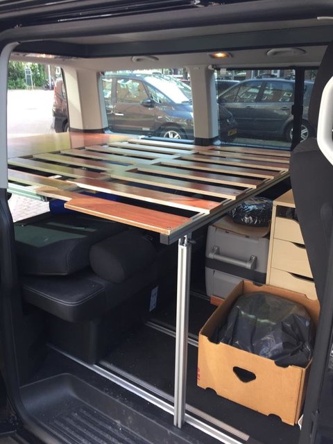

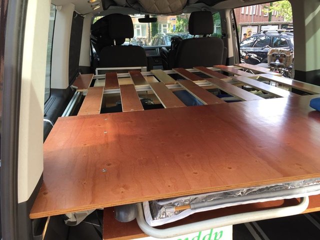

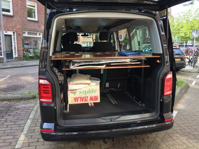

Wir schlafen auch unten und haben uns selbst ein Ausziehbett gebaut, u.a. weil wir ein 3 teiliges Bett haben wollten. Es liegt im täglichen Leben auf der "Hutablage" und stört nicht. Bei Bedarf können wir auch den 6. Sitz noch einsetzen ohne das Bett ausbauen zu müssen.
Das selbe Systeem kan man natürlich auch in 2 Teilen fabrizieren.
Das MFB haben wir ersetzt durch ein höheres Brett und darauf liegt unser Bett, das wir bei Bedarf über die nach vorn geklappte 3er Rücksitzbank ausziehen. Dadurch haben wir viel Stauraum.

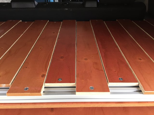

Wir haben 2 "Haken" an der Hutablage, darin liegen die profile. Es sind 30mm profile. Die PLatten und die Latten sind aus Pappelsperrholz 15mm.

Unser Bord ist 75cm hoch, die Platte mit den Stühlen ist auf 61cm sodass unser Klapprad darunter stehen kann. Du kannst es so hoch oder tief machen wie Du es brauchst. Wir haben das Bett in 3 Teilen, weil wir ohne Ausbau den 6. Stuhl einsetzen möchten. Vor der 3er Bank haben wir die Kühlbox (36cm breit) und den Ikea Alex van 36cm breit stehen.
