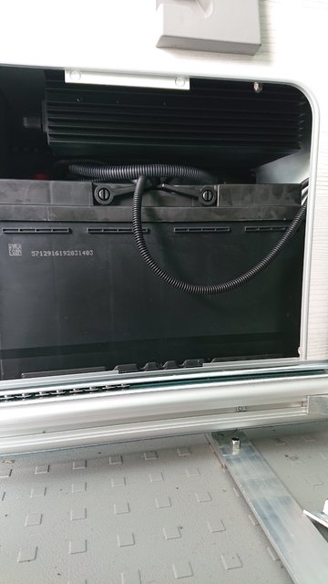

ich habe heute morgen versucht die Batterie im Kleiderschrank auszubauen. Nachdem ich das Blech losgeschraubt habe, bekam ich den schweren Klotz gerade einmal einen Zentimeter angehoben.
Habt ihr einen Tipp wie es geht? Das wäre echt prima.
Vielen Dank schon einmal für die Hilfe,
liebe Grüße, Michael
Hier noch ein Bild :

sollte eigentlich passen. wenn ich mich rech erinnere sind da zwei Schrauben zu lösen und dann mit ein wenig vorsichtig ruckeln geht die Batterie raus. Wo du noch mal schauen kannst, ist der geriffelte Schlauch zur Entgasung der Batterie (wahrscheinlich rechts), der muss möglicherweise abgezogen werden, wenn der sich verklemmt. den Kabelkram kann man ansonsten nach hinten schieben oder schon nach vorne rausziehen. Auf jeden Fall muss man keine Gewalt anwenden, um die Batterie rauszubekommen.

Batterie vorne oben anheben und leicht nach hinten kippen. Dann ein Stueck Flaches Holz darunter legen und die Batterie ueber diese “Gleitschiene” ueber die Schwelle nach aussen schieben. Zurueckschieben ebenso mit Hilfe des Holzes.
Achtung, bei elektrische Arbeiten beachten dass die Drittbatterie verbunden ist mit der Zweitbatterie, und unter Spannung steht. Die Polklemmen haben also auch abgeklemmt Spanning. Lieber kein Kontakt mit der Karosserie machen lassen. Evt. umwickeln mit isolierende stoff (Lederhandschuhe...).

schon einmal herzlichen Dank für die schnelle Hilfe. Ich werde das mal probieren und hoffe das es dann funktioniert.
