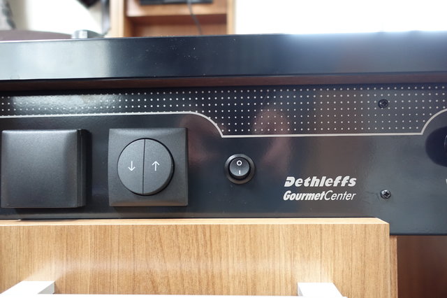

Bei Tauchpumpen ist in den Wasserhahnen ein Microschalter installiert. Öffnet man den Hahn wird über ein Relais die Pumpe angesteuert. Da diese Microschalter sehr gerne kaputt gehen, kann man sich mit einem Schalter für den Notfall behelfen. Wir haben bei unserem Wohnmobil einen solchen Schalter eingeschlauft. Ob das beim GC auch helfen kann weiss ich nicht, wäre aber einen Versuch wert.  Schaut doch einmal beim Wasserhahn in der Küche oder Bad, ob ihr von unten rankommt. Da sind zwei Kabel, die in den Wasserhahn führen. Greift die ab und führt sie zu einem Schalter. Dann Schalter ein und Hahn auf.
Auf dem Bild seht ihr rechts den nachträglich montierten Schalter.
Da vom Werk bereits eine Lüsterklemme montiert war, konnte ich einfach zwei Kabel mit dazu klemmen. Ihr könnt das aber mit einem Stromdieb zerstörungsfrei und wieder rückbaubar auf die Schnelle lösen.
