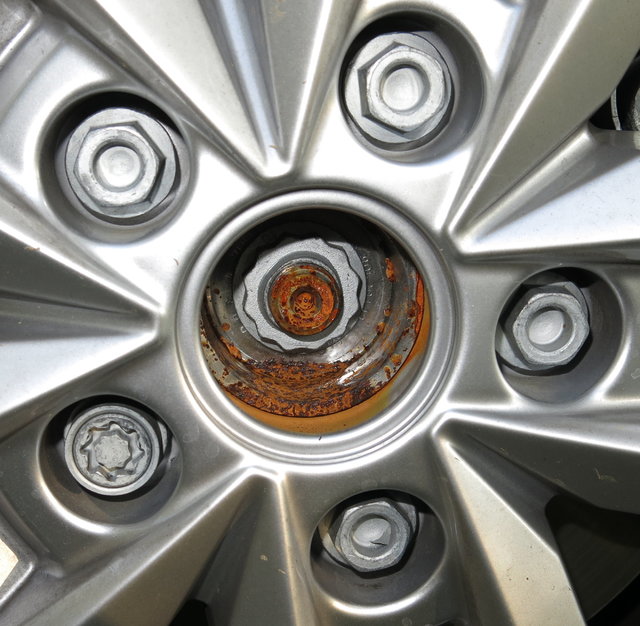

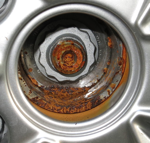

An die Cali-Gemeinde,
beim Kennenlernen unseres neuen Calis war ich beim Abnehmen der Radzierblende der Alufelgen etwas überrascht:
Rost an allen vier Radnaben  (siehe Fotos)
Nach Rücksprache mit dem Freundlichen sowie mit sachkundigen Laien ergibt sich folgendes Bild:
Achsteile, Radnaben und Bremsscheibe sind nicht rostgeschützt und nicht verzinkt, das ist Stand der Technik.
Es handelt sich um oberflächlichen Flugrost. Folgeschäden durch nachträglich verwendeten Rostschutz nicht
absehbar, z.B. Ablagerung auf Bremsscheibe. Material ausreichend Dick für die erwartete Lebensdauer.
Ein mögliches Sicherheitsproblem besteht nicht.
Ist das Stand der Technik (beim Neuwagen)?
Ist der Rost bei Euren Calis dort auch so?
Gibt es sinnvolle Maßnahmen?
Viele Grüße aus Berlin
Sven

ja das ist Stand der Technik. Ein Großteil der Achsteile ist unbeschichteter Guss bzw. blankes Metall.
Technisch total unbedenklich, bis diese Teile durchgerostet sind kannst du die Karosserie mit Schaufel und Besen in die Tonne werfen. Natürlich kannst du diese Stellen ölen und fetten um deinen Beitrag zu Schönheit und Anmut zu leisten, aber notwendig ist es nicht.
Ich selber habe diese Teile beim ersten Reifenwechsel mit einer feinen Schicht Fett benetzt. All zu viel Fett ist auch nix, dann bleibt der ganze Dreck kleben.
Eine Anwendung der üblichen Schmier- und Konservierungsmittel wie WD40, Balistol, Owatrol, Mike Sanders.... sollte hier Abhilfe schaffen.
In Berlin sind die Winter nicht ganz so streng, aber lass den Bus mal einen ersten salzreichen Winter erleben, dann wird das nicht schöner. Aber irgendwann wenn sich die Oxidschicht mal gebildet hat bleibt es im großen und ganzen stabil. Die ganzen Aluteile des Antriebsstrangs werden auch nicht schöner mit der Zeit. Wenn du in 5 Monaten die Motorhaube aufmachst wirst du noch weitere Teile finden, welche unter Kontakt mit Feuchtigkeit ihre Oberfläche verändern.
Es ist kein Mangel! Warum machst du auch den Nabendeckel ab :D :D :D
Ich weiß es ist schmerzlich, aber in dem Moment, indem dein Bus die Fertigungslinie verlassen hat, hat er bereits begonnen alt zu werden. Besser wird er nicht... aber das soll dir den Spaß nicht vermiesen. Einsteigen, wegfahren, parken, Rotwein auf ...

Ich frage mich eher, warum man deswegen (?) die Mutter vom Antrieb löst ? Die muss ersetzt und wieder nach Vorgabe angezogen werden ...
Klar sieht das nicht sooo schön aus, aber das ist halt so. Ein hauchdünner Farbüberzug würde den Zustand zumindest ein wenig rauszögern. Das wird aber, warum auch immer, nicht gemacht.
Das ist aber kein VW-spezifischer Umstand, sondern generell so.

WD 40 ist kein Schmiermittel. Ballistol-Öl schmiert zwar, ist aber nach relativ kurzer Zewit fortgewischten. Auch B. ist ursprünglich ein Reinigungsmittel. Lass die Naben so.

Falls sich bei mir Rost bildet werde ich den mit Schleiftuch abtragen (da geht kein Material verloren) und evtl. Kupferpaste drauf. Oder aber nichts. WD40 ist wohl zu schnell verflogen bzw. abgewaschen. Eine Regenfahrt und das Zeug ist weg.
Womit schmiert man dann das Gleichlaufgelenk? Aber ich versteh was du meinst. Würde behaupten das hängt von der Menge ab.
Ich gebe auf die Naben immer etwas Fett, damit die Felgen nicht festrosten. Scheinbar haben wir hier stärkere Winter wie die meisten hier im Forum.

Habe das gleiche "Problem", was wohl rein technisch gesehen unkritisch ist. Aber beim Räderwechsel auf Winterräder bin ich beim Entfernen der Original-VW-Alufelgen (17'' Aracaju) fast verzweifelt. Die Felgen waren an der Nabenzentrierung komplett "festgerostet", und das nach 3 Monaten Sommerbetrieb. Es war nicht mal möglich das Rad nach dem Entfernen der Bolzen auf der Nabe zu drehen. Es war einfach nicht möglich das Rad wie gewohnt abzuziehen. Normalerweise reicht ja ein kurzer Tritt an den Reifen und das Rad springt ab. Nicht so beim T6.1 Ocean nach 4000km Laufleistung. Musste mit dem Gummihammer jedes Rad etwa 20' bearbeiten, vorher etwas Caramba in den Spalt der Felgenauflage zur Radnabe, bis es sich minimal löste und mit gleichmäßigem Ruckeln ca. 10') über den Umfang auf 9,12,15,18 Uhr ging es dann raus. Was normalerweise max.10'/Rad dauert, hat ganze 30'/ Rad gedauert. Bravo VW, das kann nicht sein, dass kann man sicher besser lösen. Da kann man nur Mitleid mit den Mechanikern haben, die das jeden Tag machen müssen.
Beim nächsten Reifenwechsel auf die Radzentrierung (aber nur da, nicht auf die Fläche, also nur das Teil, was in die Felge gesteckt wird) etwas Keramikpaste auftragen, dann geht die Felge immer ohne Probleme runter.
Mfg Daniel
Da die meisten Autofahrer ihre Reifen von Sommer auf Winterreifen nicht selber umziehen sondern beim Reifenhändler einlagern, bekommen sie diese Problematik „festsitzende Alufelge“ nicht mit. Etwas Molybdenfett um die Nabe nach jedem Radwechsel und die Alu- Felge geht leicht von der Nabe. Spätestens wenn man mitten in der Walachei fernab vom Reifendienst das Ersatzrad montieren will, (was mit dem Cali ja durchaus passieren kann) wird man froh über diese Vorsorge sein. Wer seine Räder nicht selber wechselt, sollte seinen Reifenhändler darauf ansprechen, denn in der Regel macht macht es das nicht!.
