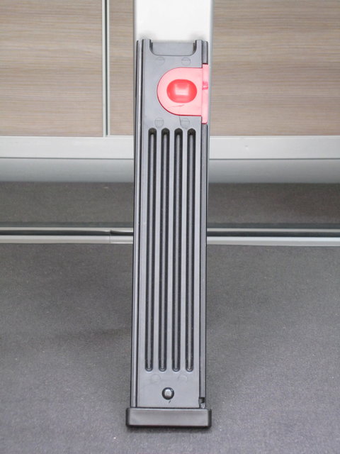

Hi Verena. Ja ich habe anstatt des Plastikteils welches aufgebrochen war, eine Metallhülse mit 2 Komponenten Kleber eingeklebt. Bisher hält das sogar. 😀

Na der Komponentenkleber wird bestimmt irgendwann nachlassen, wenn der Kaffeeetisch gedeckt😱Nach einer Eigenreparatur ging mein Tisch kürzlich auch wieder in die Knie - zum Glück gerade vor dem Befüllen der Kaffeetassen😅
Habe dasselbe Problem - und man sieht halt, wie nachhaltig unsere Industrie arbeitet. Verdammtes Plastik überall  - mit Alu/Metall wäre das nie passiert und später wieder Rohstoff- „Plastic Planet“ - Filmempfehlung!
Und dass es dieses Plastikteil nicht alleine als Ersatzteil gibt - doch eigentlich ein Thema für Brüsseler Bürokraten!
So jetzt schau ich mal, was sich machen lässt - und wer die Lösung hat,, möge bitte Bilder hier teilen…. Danke! Ich  werd‘s auch tun……
Problem gelöst: da die Federn des roten Arretierkopfes verloren sind die hintere Lücke zwischen rotem Arretierknopf of und schwarzer Schiene mit dünnen gefalteten Karton aufgefüllt und zugeschnitten - dann rastet der noch vorhandene rote Stift sogar ein - aber eben unzuverlässig, da Spannung nachlassen kann und dann saust der Tisch nach unten - deshalb dann den Knopf samt Aluschiene mit dünnem Stahlbohrer durchbohrt, so dass man einen dünnen  Stift/dünne Gewindeschraube durchstecken kann, die dann auch noch mit einer Mutter oder Flügelmutter gesichert werden kann. Nicht festschrauben - dann kann man sie auch wieder leicht lösen..
Zum Zurückklappen den Stift wieder raus.
Habe dann dasselbe in Parkposition des Tisches gemacht, doch das lass ich lieber, da Stift an der Küchenwand sonst schleift
. Deshalb Stift in Besteckschublade - am besten 2 davon😅und dann sollte dem Indoorservice nichts mehr Umwege stehen.
Gute sichere Reise mit gesichertem Serviertisch!
