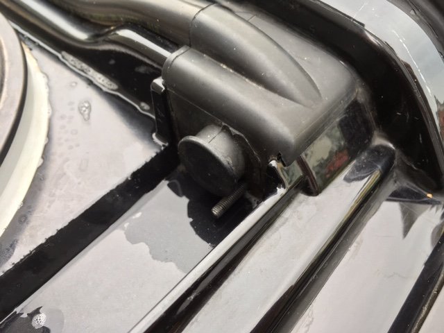

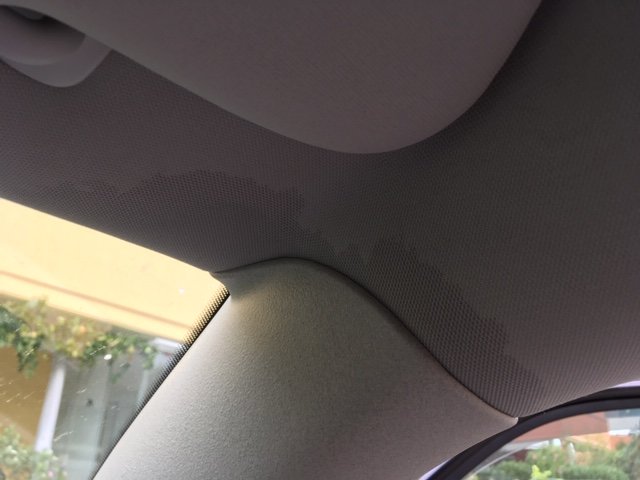

ich habe Wasserfelcken am Dachhimmel bei der Beifahrerseite, waren schon immer seit dem Kauf ganz dezent zu erkennen.
Nach versuchter Reinigung der Abläufe habe ich mit etwas Frischwasser versucht zu sehen, ob alle Abläufe funktionieren.
Immerhin gehen die zwei hinteren des Aufstelldachs.
Das auf der Fahrerseite ist verstopft.
Und das Major Problem ist die Beifahrerseite. Die lässt das Wasser einfach in den Innenraum und auf den Sitz tropfen.
Ich habe den Ablauf vorsorglich mit einer Schraube Verschlossen um schlimmeres zu verhindern.
Jetzt brauche ich die Hilfe aus dem Forum, wie ich an die Abläufe rankomme um zu kontrollieren, was da nicht in Ordnung ist.

Hallo
Bei deinem Ablauf schaut ein Gewinde raus. Ist das von dir als Demo,oder war das schon?
Er hat doch geschrieben, dass er es vorsorglich mit einer Schraube verschlossen hat. 😉
Genau so ist es. Mit einer M5 Zylinderkopfschraube lässt es sich optimal zustöpseln.
