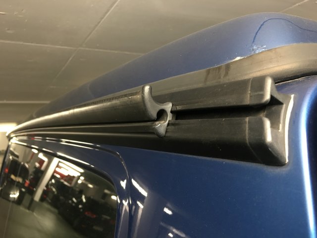

Als wir unseren Bus gebraucht gekauft haben, war auf der Fahrerseite in der Kederschiene eine Leiste angebracht. Hat jemand eine Ahnung, wofür die gut ist?
Vorzelt?
Guck mal hier:
Gruss,
Ah, super, vielen Dank!
Das geht auch noch anders. Den Keder von einem Vorzelt oder einer einfachen Markise auf eine Höhe mit der Leiste am Bus bringen und dann die Gummileiste über den Keder und die die Kederschiene am Bus gleichzeitig zusammen einschieben. Nun gab die Gummileiste im Neuzustand nach, so daß der Keder des Zeltes oder der Markise unter Zug manchmal herausruschte. Nach dem die Gummileiste nun ausgehärtet ist, hält sie. Die Gummileiste herausziehen und man kann wegfahren.
Gruß Harald
