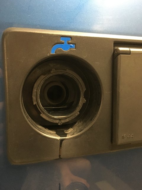

Leider sind bei dem Einfüllstutzen vom Frischwassertank einige Stellen rausgebrochen - hat jemand eine Ahnung, wie man den austauscht? Geht das halbwegs unkompliziert?
ganz so schlimm sieht es bei uns noch nicht aus, es fehlt nur eine "Zacke", aber ich hänge mich - vorsorglich - hier mal ran....

Der Rand mit einem kurzen Rohr ist nur eingepresst mit etwas Dichtmasse.
Bei mir kam das Teil mal mit dem Öffnen vom Deckel gleich mit raus.
Hab es dann wieder rein gedrückt und  geklebt.
Ob dieses Teil als Ersatz allein zu kaufen ist?
Gruss aus der regnerischen Schweiz
Lorenz
Ich musste den Schlauchanschluss zum Wassertank abdichten. Dazu muss die Verkleidung im Hängeschrank ausgebaut werden. Das geht einfach aber das Arbeiten in dem engen Raum zwischen Schrank und Karosserieblech ist fummelig. Vermutlich muss zum Austausch auch die Verkleidung am FI-Schalter raus.
Den Stutzen einzeln heraus zu bekommen wird wohl auch schwierig. Einzeln gibt es den sicher nicht. Du müsstest ihn dann auch bei der neuen Dose herausoperieren.

Hallo Boardies,
unser genialer 😊 hat uns das Teil gewechselt ... ich stand daneben. Der Wechsel ist etwas fummelig, aber sonst unkompliziert. Aufpassen, beim Herausschrauben der 4 Schrauben, da stecken auf den rechten Schrauben 2 Gummiabdeckungen als Abriebschutz für die Kabel drauf! Die sollte man erstmal vom hinteren Schrank aus abziehen, sonst fallen die unten rein und sind dann umständlich zu bergen. Alles in allem hat der Wechsel 1 h gedauert.

bei uns ist die Klebenaht vom Stutzen am Deckel abgerissen, so dass ich nun auch den Rahmen mit Wassereinfüllstutzen 7E7 068 351 A
austauschen muss.
Müssen für den Austausch irgendwelche Verkleidungsteile vom hinteren Schrank ausgebaut werden, oder geht es auch so? Dass es eine fummelige Angelegenheit wird ist mir schon bewusst. :D Aber ich möchte so wenig auseinander bauen wie möglich.
Vielen Dank vorab für eine Antwort.
Jan
ja, wenn der komplette Rahmen mit Klappe getauscht werden soll, muss die Kunststoffverkleidung im Kleiderschrank raus:
1. Die ist mit 3 Kunststoffschrauben (Inbus) gesichert und unten am Boden mit etwas doppelseitigem Klebeband fixiert.
2. Steckdose Aussen mit den 4 Schrauben unter der Klappe lösen und Stecker abziehen
3. Von Innen Schlauchschellen von Frischwasser und Entlüftung lösen.
4. Von Innen kommt man an die inneren 4 Blech- Muttern, die den Rest des Rahmens halten.
Das war’s...
LG
chribee
Vielen Dank für den Hinweis.
Habe es ohne Ausbau von der Verkleidung hinbekommen.
War zwar etwas fummelig, die selbstschneidenden Muttern ab und vor allem wieder drauf zu bekommen, aber hat geklappt.
Den Wassseeinfüllstutzen habe ich einfach wieder mit einer Heißklebepistole eingeklebt. Hält und ist dicht.
