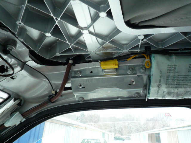

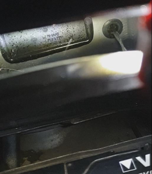

unser Bulli hat ein in 2015 per Kunststoffkappe überarbeitetes RCBR und leckt seit ein paar Tagen. Erster Verdacht Dachentwässerung hat sich nicht bestätigt, wie in Bild 3 (Auslauf befindet sich im "Scheibenwischerkasten" gemäß Markierung Bild 2) zu sehen kommt das Wasser der Dachentwässerung an der richtigen Stelle raus. Das Bild 1 vom Einlauf der Dachentwässerung habe ich vom Nutzer Globetrotter geborgt, der damit hoffentlich einverstanden ist.

Vielen Dank an all die fleißigen Poster, ohne Eure Beiträge wäre ich da nie draufgekommen und hätte erst einmal 500 EUR dafür abgelatzt, dass VW die funktionierende Entwässerung prüft. 248136123_01EinlaufEntwsserungvonUserGlobetrotter.JPG.05370d76611afb23dfa381ad0bcd20c1.JPG2067206194_02PositionAuslaufsmall.jpg.1c1a16ce9a1e80cf880a63e22c73218b.jpg312673685_03AuslaufEntwsserung.JPG.ad8477e835bf6d290a62c43fb31b479b.JPG1990643074_06A-Sulelinkssmall.jpg.34c093ab5a03b70d5746eb7d0558c9bd.jpg278949499_07Teppichrechtssmall.jpg.58fe3c5fe6d8e7b31f467e344acd1c68.jpg04_Detail_Bug.thumb.jpg.b809ab61c94a2415fd2676168b7d2d8e.jpg116831419_05DetailBugZoom.thumb.jpg.3b40097003b23ffc7d7d68d326c1153c.jpg
