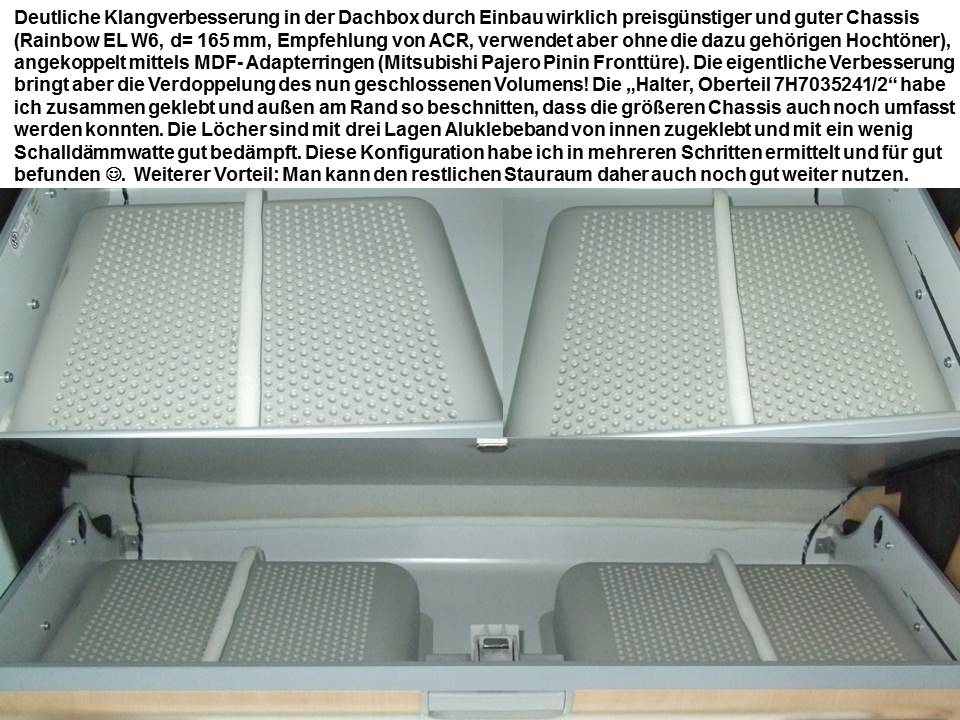

Kann dir keine Händlertipps geben, möchte dir aber empfehlen den Händler dazu zu bewegen nicht die lieferbaren Adapterringe für die Türlautsprecher zu verwenden, sondern lieber die die passgenauen Lautsprecher zu zerstören.
Ich meine also Membran und Magnet usw. aus der Halterung herausdremeln und einen genausogroßen wieder zu verwenden.
Diese müssen dann eingeklebt werden.
Auf diese Weise passen sogar hinten die 165mm rein.
Der Austausch lohnt 100%. Es kann nur besser werden!
hallo,
hinten im Dachstaukasten habe ich nach sehr kurzer zeit die Originalen Lautquäker gehimmelt.
ersetzt durch etwa Größen gleiche Mac Audios.3-Wege.
und siehe , besser höre da........:
so gut wie kein Unterschied.
nur kaputt bekomme ich sie nicht mehr.
egal wie laut.

Verbaut wurden vorne: Space K8L 2-Wege Systeme, hinten: Space 6KL 2-Wege
Systeme, beides von Hertz.
Vorne: 20cm Lautsprecher für möglichst präzisen, knackigen Bass, da ich keine
Subwoofer will, d.h. keinen Platzverlust für Campers Allerlei, weiterhin freien
Durchgang nach hinten, und keinen zusätzlichen stromfressenden Verstärker).
Hinten: 16.5cm Lautsprecher für guten Sound beim Campen (eher selten in der
Nutzung) und gutem Partysound am Strand (mit herabgelassendem Dachstaukasten
und offender Heckklappe).
Beide LS-Systeme (vorne und hinten) haben eine sehr geringer Einbautiefe (Space für
Platz finden; vorne: 52mm; hinten 47mm) zum problemlosen Einbau an der Position
der VWN Originallautsprecher. Im Dachstaukasten sind deshalb auch die original
Abdeckungen in in unveränderter Höhe weiter verwendbar. Um gelegentlich an den
Frequenzweichen eine neue Einstellung zu testen und zu Wartungszwecken wurden
die Abdeckungen aber nicht neu verklebt, sondern mit Klettband befestigt.

Der Klang der serienmäßigen LSP (habe kein Dynaudio- System) hinten in der Dachbox ist ja eigentlich ein gespielter Witz. Das meinen die VW'ler doch nicht im Ernst... In einem Auto erwarte ich keinen spitzenmäßigen Sound, aber soweit ging meine Geduld dann doch nicht. Der Hoch-/ Mittelton ging so für meine Ansprüche in Ordnung, aber was der Tief-/ Mitteltonbereich dieser "Plastik- Chassis so brachte, war doch unerträglich. Nicht nennenswert pegelfest und ziemlich dünn vom Klang her, so wie in einem billigen Transistor- Radio :-(
Das ist angesichts der Konstruktion auch nicht weiter verwunderlich. Das Lautsprecher- "Gehäuse" ist mit seinen vielen Löchern und einem Volumen von ca. 2,5 Litern bestenfalls eine Sicherung der Chassis gegenüber dem Ladegut, sicher aber kein korrekt ausgelegtes Lautsprecher- Gehäuse.
Dennoch probierte ich zunächst nur den Einbau von namhaften Chassis mit einer guten Preis-/ Leistungsempfehlung von ACR-Nürnberg. Die Teile von Rainbow sind etwas größer im Durchmesser, haben einen größeren Magneten und eine ziemlich steife Polypropylen- Membran. Das sollten schon einmal ganz gute Voraussetzungen sein... Also mal flugs mittels eines MDF- Adapters (der noch zusätzlich angepasst werden musste) mal in dieses Gehäuses eingebaut, aber der Klang verbesserte sich zunächst kaum. Nur belastbarer war dieses Chassis offenbar schon. Einen Versuch mit entfernter Abdeckkappe des Hoch-/ Mitteltonbereiches (als Bass- Reflex- Simulator) verlief auch nicht zufrieden stellend, der Klang blieb ähnlich "dünn" :-(
Gut, dann eben "Plan B": Mit zusätzlich gekauften LSP- Abdeckungen, die es beim freundlichen VW-Händler für zusammen ca. €20.- gibt, ging es dann weiter. Diese habe ich zusammen geklebt und am Rand zu den seitlichen Wänden der Dachbox hin im Flanschbereich stark verschmälert. Ansonsten wären diese nicht über die größeren Chassis hinüber gegangen. Erneute Montage in dieser Konfiguration --> Klang schon "satter", aber immer noch von meinen Erwartungen entfernt.
Der nächste Schritt, war es, die Unzahl von Bohrungen innen mittels Aluklebeband zu verschließen. Dieser Effekt ging in die gewünschte Richtung. Erneutes Demontieren, stabilisieren des Gehäuses mittels weiterer Lagen von dem Klebeband plus einer geringen Menge an Polyester- Dämmwatte. Das Ergebnis ist schon ziemlich gut und deutlich besser als Serie!
Man könnte das Gehäuse noch mit Bitumenplatten außen weiter stabilisieren, dann wäre es vermutlich klanglich noch besser. Jedenfalls spielten sich nun in der Dachbox und im Dachverkleidungsbereich dramatische Vibrationen ab, denen ich mit Tesamoll zu Leibe gerückt bin.
Meines Erachtens erreicht man ab diesem Punkt nur noch eine Verbesserung mit einem zusätzlichen Subwoofer (z.B. unter der Beifahrer- Sitzkiste). Dieser sollte dann so eingestellt sein, dass er hauptsächlich die Dachboxen- LSP unterstützt.
Das wär meine nächste größere Bastelaktion im Zusammenspiel mit einem Wechselrichter auf der selben Befestigungsplatte wie der Sub unter dem Sitz.
Armin
Hallo Klangverbesserer,
ich bin nach wie vor mit meiner Klangverbesserung hinten im Cali bestens zufrieden.
Vor allem wenn man Kosten und Arbeitsaufwand in Relation zum Erfolg sieht war es die perfekte Änderung.
Soll heißen: Mit wenig Aufwand an Zeit und Geld einen große Verbesserung des Klanges erreicht.
Das schlechteste am Cali-Klang waren definitiv die hinteren Lautsprecher.
Mein Umbau siehe hier:

Mittlerweile ist auch ein Subwoofer unter dem Beifahrersitz verbaut, der den hinteren Lautsprechern in der Dachbox "unter die Arme hilft". Nach guter Abstimmung dessen (Lautstärke und Übernahmefrequenz) klingt das Ganze nun sehr erwachsen und ist vom Preis-/ Leistungsverhältnis m.E. nicht zu toppen. --> https://www.caliboard.de/showthread.php?2960-Subwoofer-unter-Beifahrersitz-gebaut&p=94372&viewfull=1#post94372
Zunächst stand ich ein wenig mit dem Subby auf "Kriegsfuss", weil er mir zu dröhnig war. Erst als ich die Übernahmefrequenz knapp oberhalb von 60 Hz eingestellt hatte, klang es wirklich "rund". Das bedeutet im Gegenzug, dass die oben beschriebene Maßnahme mit der Vergrößerung (und Verschließen) des LSP- Gehäusevolumens ziemlich zielführend war :-)
Armin
