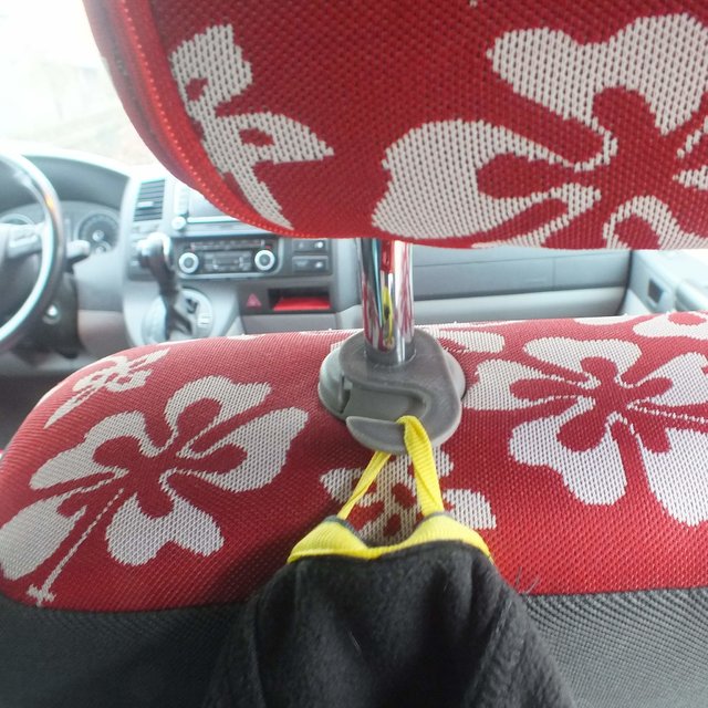

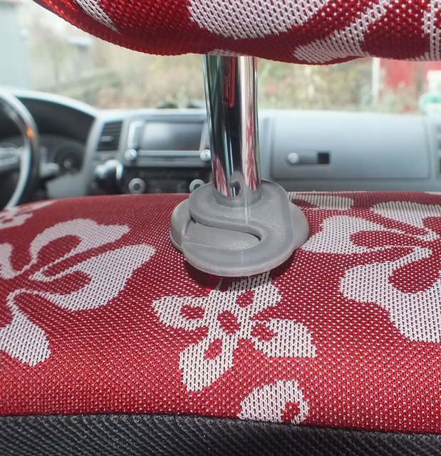

Diese praktischen Kopfstützenhaken lassen sich leicht aus 2 mm starkem Polystyrolplatte selbst herstellen. Anbei ein Foto (1) und eine 1:1 technische Zeichnung (2). Kleben Sie diese Zeichnung mit Sprühkleber auf die Polystyrolplatte und schneiden Sie sie mit der Laubsäge aus.

Volkswagen liefert die Snakey-Haken (3), die jedoch schwer zu bedienen sind.
In China gibt es auch Haken (4), die aber zu weit herausstehen und nicht praktisch sind.

Moin moin Guidoh,
insperiert von deiner Hakenbastelei habe ich mir den Haken mal als 3D-Model
gezeichnet und ein Freund hat Ihn mir ausgedruckt.
Das Loch für die Kopfstütze habe ich bewusst genau auf den Außendurchmesser meiner Kopfstütze erstellt.
Jetzt klemmt der Hake ein wenig und verdrht sich kaum beim anhängen der Jack.
Die STL Datei hätte ich gerne mit angehängt, doch scheinbar geht das nicht.
Bis denne
Michael
