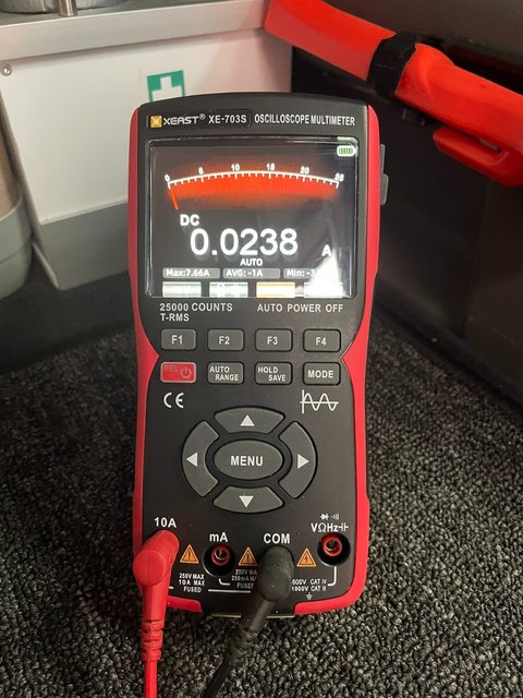

Messung am Coast und allen 3 Batterien
Batterie im eingebautem Zustand abgeklemmt. 3 Messgeräte um je Messstelle nichts zu verfälschen. Das Ergebnis sieht gut aus. Liegt als nicht an VW. Ist sicher mein Problem gewesen. Vllt. sind die Ergebnis für den Einen oder Anderen interessant.
1. Mess-Resultat: Stromausfall 3 mal künstlich erzeugt. Der Stromausfall  zb. am Campingplatz oder zuhause, macht nichts aus. Das ist schon mal gut. Es wird weiter geladen, die verschiedenen Steuergeräte springen kurz alle an, schlafen dann wieder.
Bei mir:   Es muss also ein einmaliger Fall sein. Für das ich eine Vermutung habe. Zumindest hoffe ich das.  Siehe bei 3.
2.Mess-Resultat, wie Verhalten sich Ladeströme und Entladeströme:
a) Batterien werden geladen. Am Ende dann Ladeschluss Spannung >13.8V, es fliesst dann kein "Strom mehr".
   Genauer: Da die Batterien geladen waren, in meinem Fall, wurde nur noch mit zunächst ganz kurz mit 6A, dann 2A, dann nach ca. 1 Minute nur noch mit unter 100mA Erhaltungladung geladen. Das Ladegerät (in unserem KFZ) beim Coast ist wie beim Ocean, das eingebaute Ladegerät. Übrigens beim Einstecken, brummt es ganz leise. "Es arbeitet". Als akustischer Hinweis.
b) Kein Landstrom: Stecker weg. Die CU zeigt mir -1A an. (Das war doch nicht immer so?? Egal.)
   Messung an Zweitbatterie unterm Sitz: Entladestrom zunächst 0.5A, dann runter auf 20mA. Also alles ok.
   Messung an Drittbatterie hinten: Entladestrom etwa 0.2A, dann runter auf 50mA. Also alles ok.
   Messung zwischen Zweit und Drittbatterie auf Ausgleichströme: NEIN, kein Ausgleichstrom. Also alles ok.

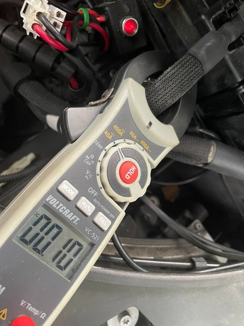

c) Kein Landstrom: Entladestrom mit Zangenamperemeter, Starterbatterie 100mA nach 10 Min runter auf ca.10mA permanent.
   => Wir haben also wenn (Innen kein Licht) + (vollständig geladen) einen Gesamtverbrauch von ca. 50-100mA (wenn kein Verbraucher dran hängt).
Permanente Verbraucher:  Standheizung nicht auf Belüften! Kein USB Stecker. Camping Taste gedrückt. Laderaumlicht aus. Sagen wir 100mA , in 10 Tagen "parken" dann sind bereits 24Ah der Batterie entzogen. Mein Tipp: 14 Tage sollte gehen. Dann wird es kritisch. :)
Wenn natürlich wie bei mir, ein kleiner Verbraucher läuft: schon bei 1A => dann ist nach wenigen alles leer.
