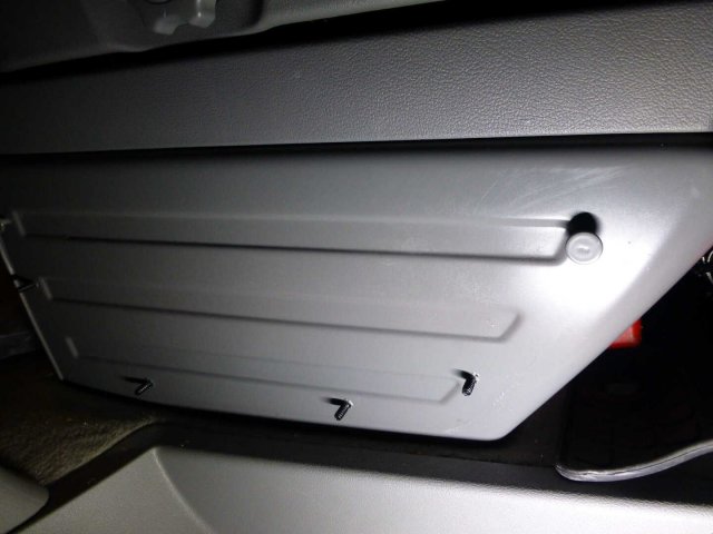

Hallo Axel ( @exdent ),
diese Position gefällt mir auch, da kommt man schnell ran beim Campen wo die Schiebetür meist eh offen ist. Aber kannst Du mir verraten wie man das Teil ganz abbekommt? Einfach kräftig hebeln oder gibt's da einen Trick wie hochschieben und dann ist das eigehakt?
Christian
Moin Christian
wenn ich mich recht erinnere,  wird die Ablageschale oben über entsprechende Langlöcher in pilzförmige Bolzen an der Sitzkiste schräg eingehängt und danach über 3 oder 4? Stifte unten an der Sitzkiste geschoben. Also:  zuerst unten mit einem Kunstoffkeil die Ablage vom Sockel aus den Raststiften hebeln und dann die Ablage nach oben heben/ziehen, damit die Pilze aus den Langlöcher kommen.
Grüße von der Ostseeküste
Axel
Danke Axel,
genau das war's, jetzt kann der Einbau starten. Hier nochmal ein kleines Foto dazu wenn's anderen hilft:
Einen sonnigen Sonntag,
Christian
