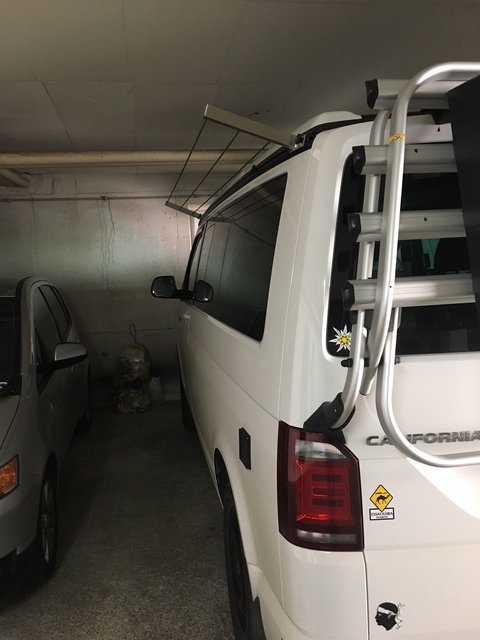

Habe dem Cali etwas Zeit am vergangenen WE gewidmet. Dabei sind Regalboeden (andere Thread) entstanden, die Syphonoptimierung durchgefuehrt worden und  eine Wäscheleine entwickelt worden.
Zur Wäscheleine:
Verwendet habe ich zwei im Baumarkt erhaeltliche Wandbefestigungen aus Alu verwendet. Ich habe ein drittes Loch angebracht und den Schenkel der and die Kederschien am Bus kommt etwas in der Staerke angepasst. Dazu zwei Kedersteine eingesetzt.... die ich von einem alten Fahrradtraeger rumliegen hatte und fertig ist die "Onboard Wäscheleine"😄
Das gute and den Wandbefestigungen vom Baumarkt ist, dass diese durch die Formgebung (U-profil) extreme Verwindunssteifikeit mitbringen und das Ende bereits mit eine Kunsstoffkappe versehen ist. Finde ich besonders entscheidend !!!!!

Sehr schön. Da Bäume oder andere feste Gegenstände zum Spannen einer Wäscheleine immer Glückssache sind, ist eine autarke Konstruktion sehr sinnvoll. Ich habe mir eine ähnliche Wäscheleinenlösung nachgebaut, basierend auf den Ekby Bjärnum 28cm-Konsolen aus der schwedischen Botschaft, die Idee/Anregung kam auch hier aus dem Board. In die Bohrlöcher (jeweils 4) habe ich M5-Gewindehaken geschraubt, um so noch etwas flexibler Wäscheleine, Kleidungsstücke oder andere Dinge einhängen zu können.

Sieht gut aus!
Ich habe mir vor einer Weile auch die Version aus den Regalhaltern vom Schweden nachgebaut.
Bis jetzt noch kein Einsatz  - ich bin aber skeptisch, da die Abstände zum Fahrzeug nicht wirklich vielversprechend sind.
