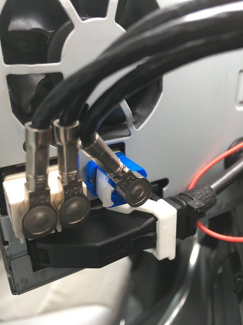

Hatte im letzten Jahr auch ständig Probleme mit dem GPS Empfang. Als ich dann Anfang des Jahres das RNS ausgebaut habe, um die Kabel zu prüfen, habe ich festgestellt, dass GPS- und Antennenkabel sich berühren. Habe dann erst mal alles wieder eingebaut und darauf geachtet dass zwischen den beiden genügend Abstand und kein Kontakt mehr besteht.
Und siehe da, seither funktioniert alles wieder wie gehabt.
Vielleicht hilft es dem einen oder anderen!
