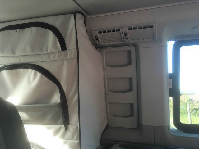

Hallo zusammen - das geht auch im Beach.
Ich folge dem Forum schon seit zwei Jahren und bin immer wieder begeistert von den vielen geteilten Ideen zur Verschönerung und Verbesserung der Fahrzeuge. In  meinem Beach ist eine Maxxcamp-Küche und der Henry-Schrank eingebaut. Einige der schönen Verbesserungs-Projekte aus dem Forum  habe ich schon in ähnlicher Form nachgebaut. Zum Beispiel das Sideboard am Einstieg, eine Bettverlängerung ähnlich wie die von Maxxcamp , ein zusätzliches Tischchen zum Einhängen in die Tischschiene etc.  Jetzt kann ich auch mal einen kleinen Beitrag leisten.
Als ich diesen Thread sah kam mir die Idee, die Lokfenster-Platte auch in meinem Beach einzubauen.  Das Resultat sieht man in den angehängten Bildern.  Vorher hatte ich das Fenster neben dem Heckschrank mit einer Hartschaumplatte verdeckt aber so richtig (Licht-) dicht war das nie und sah immer aus wie "Hund". Mit der neuen Platte ist der  Bereich komplett dicht. Gefällt mir viel besser   als vorher.
Da der Beach an dem betreffenden Fenster ein Rollo hat war die gekaufte Lokfenster-Platte natürlich zu hoch. Ich musste sie oben um ca. 12mm und unten um ca. 5mm kürzen damit sie zwischen Rollo-Griffleiste und untere Fensterlaibung passt. Ich habe die Platte unten (hinter dem Heckschrank) mit einem Stück Alu-U-Profil fixiert. Oben habe ich einen Dichtungsstreifen zwischen die Rollo-Griffleiste und die Platte  eingelegt. Die rechte obere Ecke der Platte muss in Stärke der der Griffleiste ausgeschnitten werden, damit die Platte unterhalb der Griffleiste in die seitliche Rollo-Fuge eingesteckt werden kann.  Theoretisch könnte man die Platte mit ein wenig zusätzlicher Tüftelei verschiebbar machen - wollte ich aber nicht, damit sie nicht rappelt.
