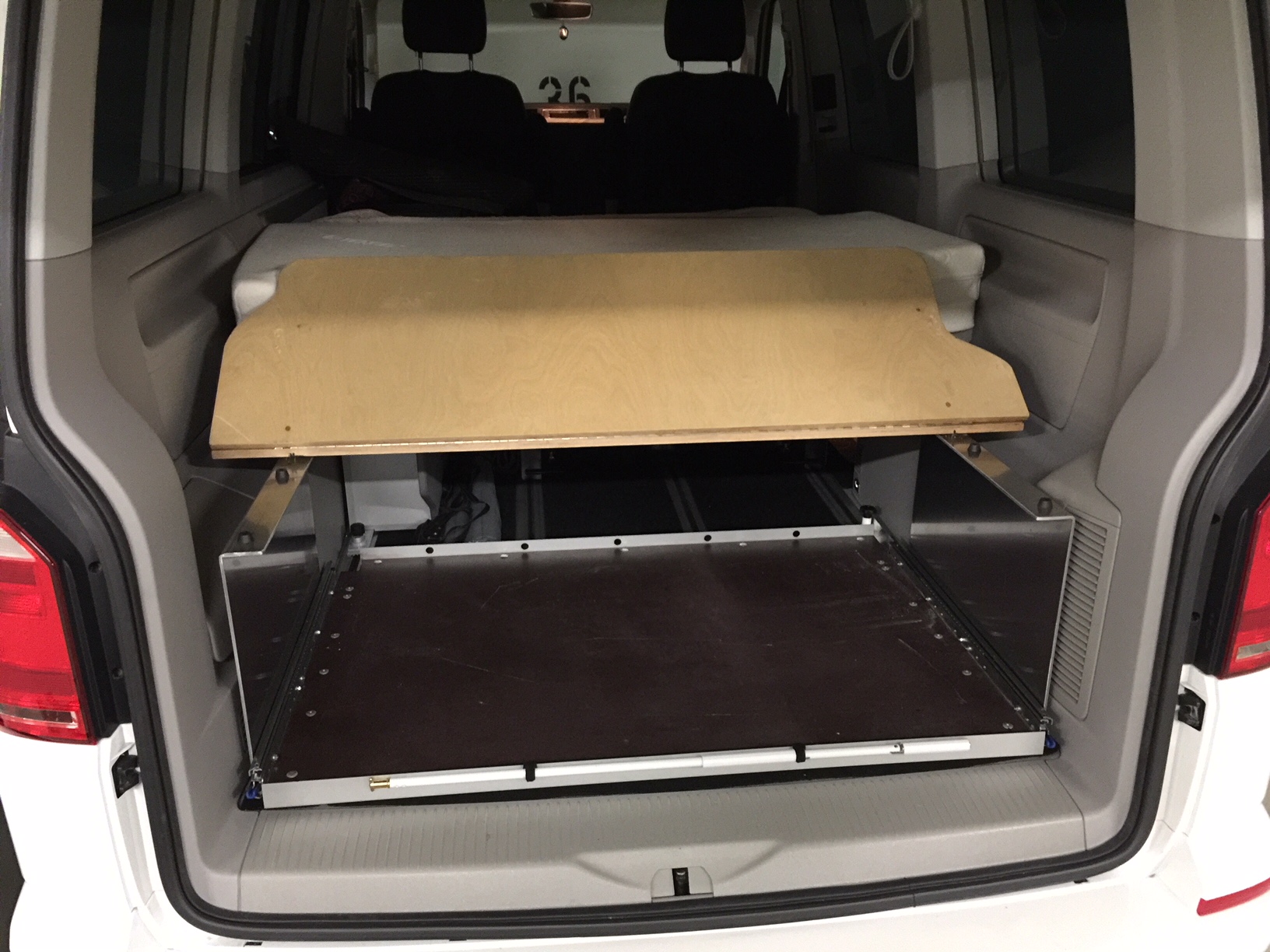

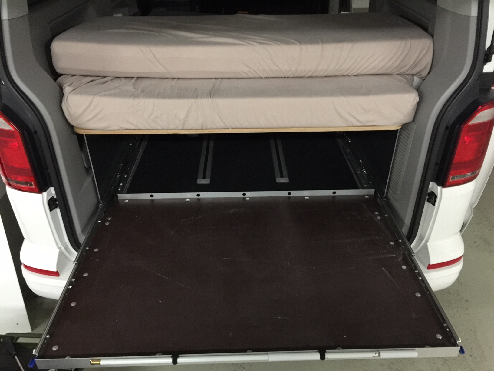

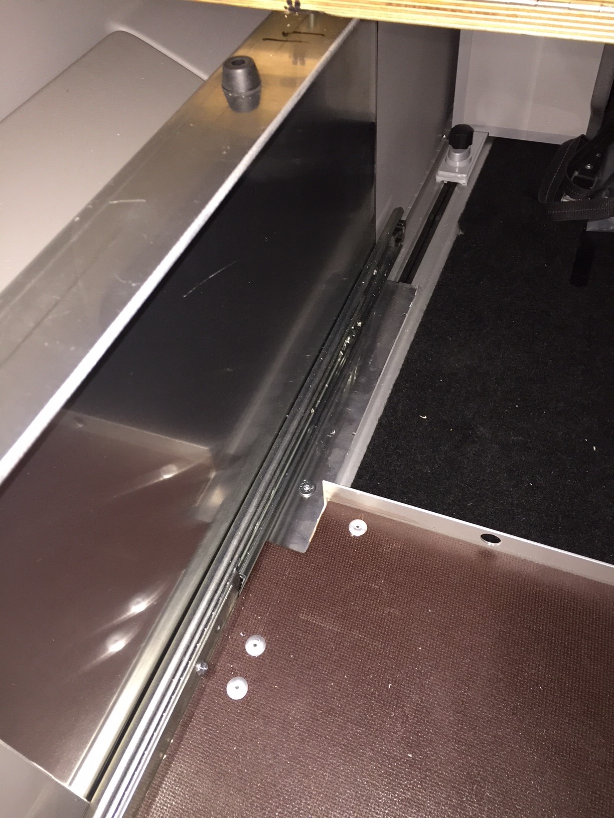

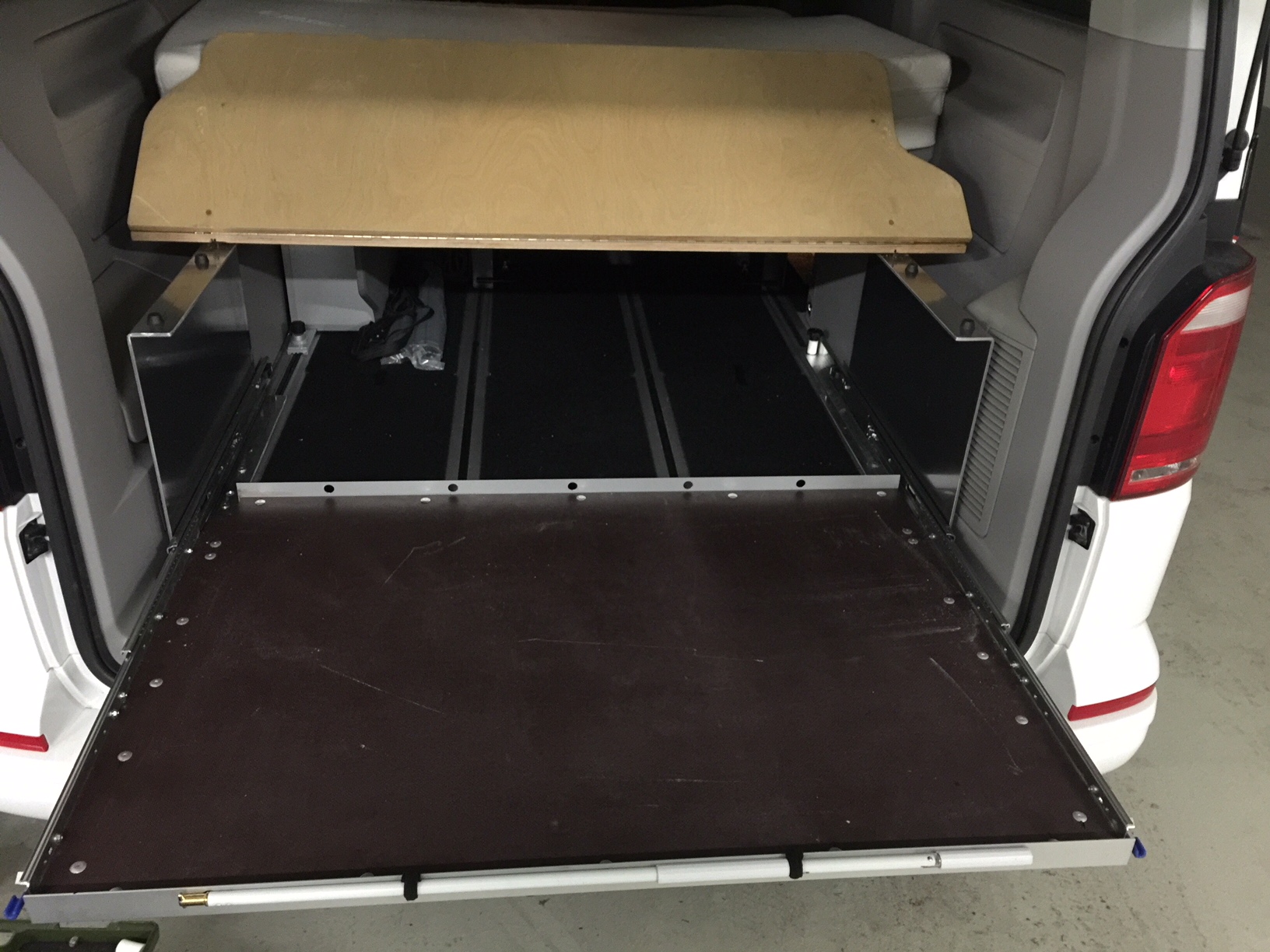

Im Kopf habe ich das Ganze schon. Grobe Handzeichnung ist auch schon fertig. Ich lasse mir ein 5mm Alublech in zwei sehr gestreckte "U-Profile" abkanten, was links und rechts als Ständer funktioniert. Diese werden mit vier dieser
und M10 Inbus Senkkopfschrauben in der Schiene verankert. An den Ständer werden dann auch die Teleskopschienen für den Heckauszug montiert. Als Platte verwende ich dann die ich jetzt gebastelt habe weiter. Sobald mal die Wochenende zu schlecht sind werde ich einen Prototyp aus Karton basteln, um die genauen Maße und Positionen notwendiger Löcher/Bohrungen ermitteln zu können.
Ein Problem habe ich noch zu lösen. Wie bekomme ich für die rechte Schiene die Adapter ins Heck ohne die Sitzbank aus der Schiene lupfen zu müssen? Links muss ja nur die Staubox raus.
Gibt auf jeden Fall eine Foto-Lovestory wenn es fertig ist.

Die alternative Fixierung der Profile mit der Original-VW-Verriegelung 7H5 885 297B zu EUR 13.00 das Stück ist steckbar und weder Sitzbank noch Staubox müssen demontiert werden. Vielleicht eine Überlegung wert.
Gruss,
nemo
Mit denen würde aber sehr viel Platz verschenkt werden.
hansenwernersen könnte dann aber auch die originalen Befestigungen aus dem MFB ausbauen und bräuchte keine neuen kaufen.
Wenn man die Plastikkappen hinten vom Schienensystem entfernt, sieht man, dass hier ein Querstift angebracht ist.
Daher habe ich mir diese Platte aus 6mm Stahl anfertigen lassen.
Gruß Uli
Wenn ich Dich richtig verstehe, dann kann ich diese Platten von hinten in die Schiene führen?
bzgl. den original VW Verriegelung hatte ich mir auch schon überlegt, aber dann müsste ich das Ständerprofil um einiges länger und von der Form her aufwendiger machen, damit die Verriegelung mir keinen Platz für den Heckauszug wegnimmt. Mit dem Adapter und den Senkkopfschraubenhabe ich keinen Verlust in der Breite und in der Höhe im Bezug auf das maximal mögliche.
Danke und Gruß
Jochen
