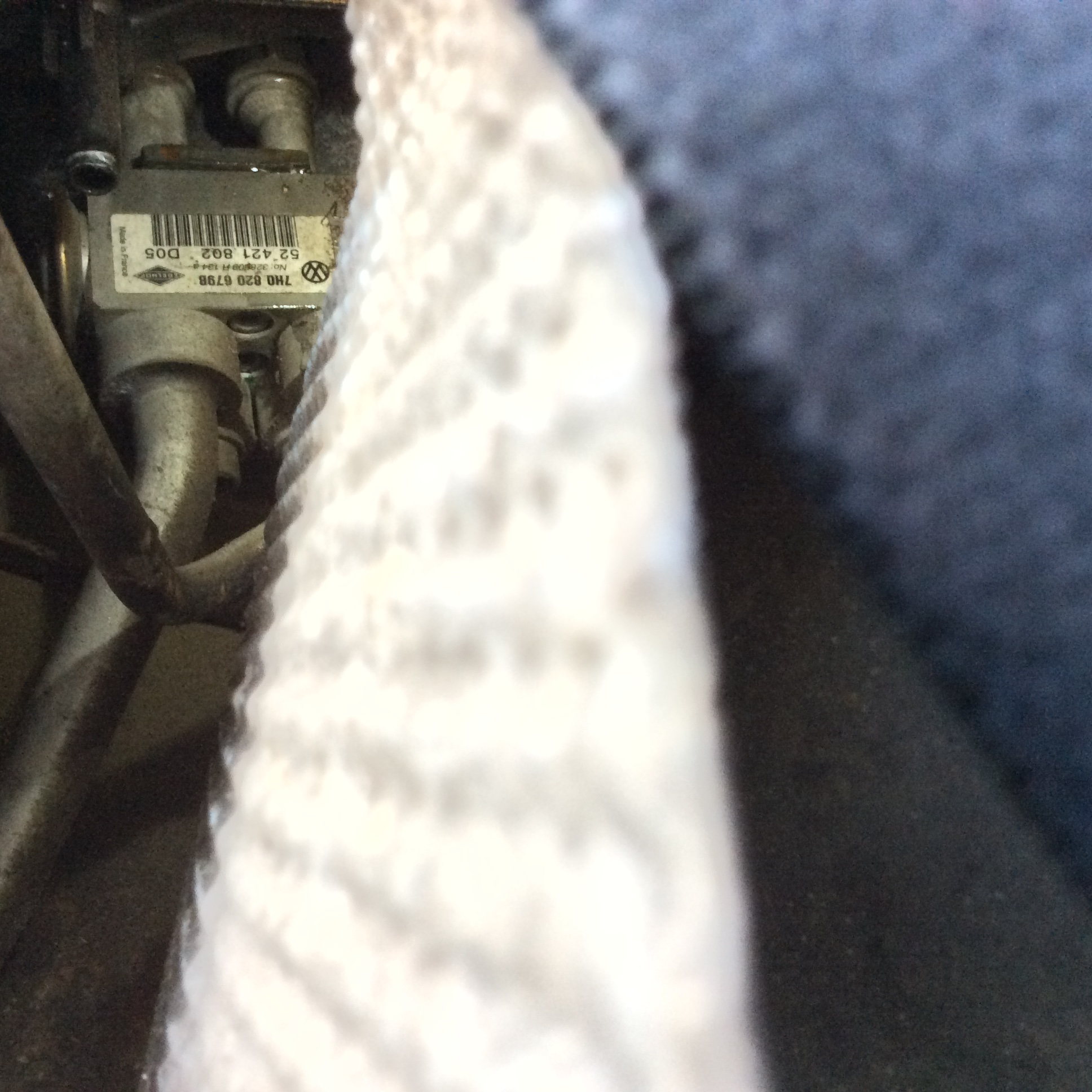

Mir ist aufgefallen, dass es zu einer vermehrten Kondensatbildung im hinteren rechten Bereich des Stoßfängers kommt. Da im Radkasten hinten rechts auch alle Zuleitungen der Klimaanlage vorbei laufen, hatte mich dies neugierig gemacht und ich habe da die Sache einmal freigelegt. Siehe Bilder
Wie sind da eure Erfahrungen?
Bisher hatte ich den Eindruck, als ob das bisschen Kondensat sich unter dem Heck in irgendwie verflüchtigt hatte oder vom Schmutz auf den Abschirmblech aufgesogen wurde.
Die Leitungen sind alle dicht. Das Kondensat kommt tröpfchenweise aus der Auslassöffnung von dem Anschlussblock (oberer Bildbereich) heraus.
Was jedoch noch auffällig ist, dass dort ebenfalls ein kräftiger Luftstrom zu spüren war, der je nach Gebläseeinstellung sich geändert hatte.
Kann mir jemand von euch sagen in wie weit das normal ist?

Aber hinter der Stoßstange ist eine Entlüftung vom Fahrzeug. Wenn alle Klappen der Klima fast zu oder zu sind kann sein das da der Überdrück des Gebläses hier raus kommt
Zweiter Versuch, sollte doch jetzt klappen.
Bin jetzt in der Parallelwelt fündig geworden. Die Bilder dort zeigen in etwa die selben Pfützen unter der Stoßstange wie die bei mir. Insofern bin ich beruhigt und es wird doch normal sein, zumal die Kühlung im Fahrzeug als solches sehr gut funktioniert.
Was mich allerdings gestört hat, dass das Kondenswasser aus dem Anschluss unkontrolliert irgendwo in den Radkastenbereich tröpfelt und dort ein feucht fröhliches Klima produziert, selbst wenn es schön warm ist und die Sonne scheint. Ich habe jetzt einfach ein Stück Schlauch an den Kondensatauslass angeschlossen und diesen durch ein vorhandenes Loch im Bodenblech geführt. So tropft es wenigstens gleich auf den Boden. 💧💧💧😊

Danke für den Hinweis. Ist wirklich nur Kondensat von der Klima. War nur neugierig geworden, da in der Parallelwelt u. a. von irgendwelchen Scheuerstellen an den Klimaleitungen die Rede war. Ist aber alles i.O. Möglicherweise ab BJ2008 schon etwas geändert. Bei der Gelegenheit habe ich mir nun den Kondensatablauf etwas optimiert, damit nicht der gesamte innere Bereich besabbert wird. Du musst dir vorstellen, dass die Tropfen mit einem Teil der Gebläseluft wie herausgeschleudert werden. Jetzt habe ich einen Schlauch direkt an den Ablauf angeschlossen und den gleich nach unten geführt. Nun kann es von mir aus weitertröpfeln😊
